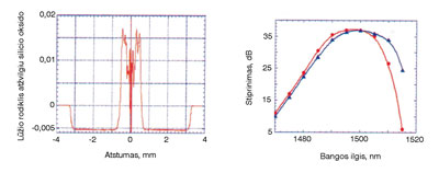

Skaidulos lūžio rodiklio profilis (kairėje). Jame galima matyti, kaip fluoru legiruotoje zonoje lūžio rodiklis mažesnis už silicio oksido. Tokios skaidulos stiprinimas S juostoje pateiktas dešinėje paveikslėlio dalyje.
   Kompanijos Lightwave Electronics (JAV) specialistai, panaudoję naujovišką skaidulą ir paskirstytą ASE slopinimą S juostoje, gavo 1500 nm bangos ilgiui 37 dB stiprinimą ir 5 dB lygio triukšmus. Skaidula turi dvigubą apvalkalą (4 µm legiruota šerdis, 22 µm skersmens suspaustas apvalkalas), skaitmeninę apertūrą, lygią 0,22, nuostolius, neviršijančius 5 dB/km ir pagrindinės modos nukirtimo bangos ilgį apie 1530 nm. Šerdį sudaro 2,5 % germanio oksido, 5,5 % aliuminio oksido, 92 % silicio oksido ir 0,15 % erbio, o apvalkale yra 3 % fluoro, 0,5 % fosforo oksido ir 96,5 % silicio oksido. Skaidulos lūžio rodiklio profilis (žr. pav.) daro ją vienmode plačiame bangos ilgių ruože nuo 1470 iki 1530 nm. ASE nesklinda skaidula, todėl ji nėra stiprinama ir neįtakoja kaupinimo galios.

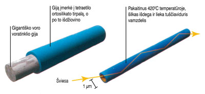

   Tuščiavidurės skaidulos yra gaminamos stebėtinai paprastai, panašiai, kaip kad merkiant dagtį į vašką yra gaminamos žvakės. Grupė paėmė 1 cm ilgio milžiniško voro, gyvenančio Madagaskare Nephila madagascariensis voratinklio giją. Jos galus jie priklijavo prie kortelės ir kelis kartus įmerkė šilką į tetraetilo ortosilikato tirpalą. Po to skaidula buvo palikta džiūti ir atkaitinta 420 oC temperatūroje, kurioje šilkas išdegė ir liko tik 1 mikrono skersmens tuščiaviduriai kvarciniai vamzdeliai.
Plonesnės skaidulos gaminimas, naudojant voro giją.
   Toliau bus pabandyta pagaminti dar plonesnes skaidulas naudojant patį ploniausią, 10 nm skersmens šilką, audžiamą Pietryčių Azijoje gyvenančio voro Stegodyphus pacificus. Įskaitant susitraukimą kepinant, galima tikėtis, kad kiaurymės skersmuo bus tik 2 nm. Dabartiniais metodais galima pagaminti ne plonesnius nei 25 nm šviesolaidžius.
