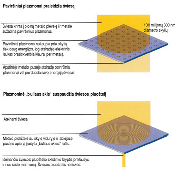

   Thomas Ebbesenas žiūri prieš šviesą į aukso folijos gabalėlį. Foliją prieš 14 metų pagamino NEC mokslinio centro Princetone (JAV), kur Ebbesenas dirbo, technikai. Iš pirmo žvilgsnio ji atrodo kaip visos folijos. Bet pakanka geriau į ją įsižiūrėti naudojantis elektroniniu mikroskopu ir išvysite šimtus milijonų visai vienodų skylučių, kurių kiekviena yra 200 kartų siauresnė už žmogaus plauką. Ši plona aukso plėvelė turi dar vieną nepaprastą savybę: pro skylutes prasiskverbia daugiau šviesos, nei į jas krinta.
   Atradimas meta iššūkį visam mūsų supratimui apie šviesą. Optikos teorija sako, kad 300 nm skersmens skylutės yra tokios mažos, jog pro jas tegali praeiti tik 0,01 procento į jas tiesiai krintančios matomos šviesos. Eksperimentuodamas Ebbesenas nustatė, kad realiai praeina daugiau nei 100 procentų. Kažkaip iš metalo plėvelės pasidaro piltuvėlis, visą į ją krintančią šviesą nukreipiantis į nanometrines poras.
   Šis atradimas ne tik privertė teoretikus iš naujo permąstyti visas optikos koncepcijas. Jis taip pat pradėjo naują mokslinę kryptį, vadinamą plazmonika, šiuo metu keičiančią supratimą apie tai, ką galima padaryti su šviesa. Netrukus metalo paviršiai bus naudojami šviesos greičiu siuntinėti informaciją iš vienų kelių atomų dydžio grandynų kitiems. Gal būt, diabetu sergantys ligoniai greitai dėkos plazmonikai už kasdien gaunamas insulino dozes. "Plazmonika yra dar viena didelė nanoelektronikos srities naujiena", - sako chemikė Naomi Hals, dirbanti Rice universitete, Hiustone.

   Pagal tokią pat logiką aiškėja, kad šviesa, krintanti į ekraną, prigręžiotą mažesnių už bangos ilgį skylučių, interferuos labai intensyviai. Ta interferencija turėtų būti tokia stipri, kad kitos ekrano pusės šviesa beveik nepasieks. Daugiausia šviesos energijos bus sukoncentruota prie pat ekrano kaip paviršinės ar greit išnykstančios (evanescent) bangos. Todėl Ebbesenas ir buvo taip nustebintas, išvydęs, kaip saulės šviesa srūva per 300 nm skersmens skylutes, daug mažesnes už matomos šviesos bangos ilgį.
   Pradžioje jis pamanė, kad kažkas atsitiko su aukso folija, pagaminta eksperimentams, kuriais turėjo būti tikrinama kvantinė elektromagnetinės sąveikos teorija. Greitai patikrinimas elektroninės mikroskopijos laboratorijoje paliudijo, kad viskas gerai. Dar labiau jis nustebo, kai suskaičiavo, kad skylės praleidžia daugiau šviesos, negu į jas tiesiai krinta.
   Ebbesenas užsakė naujus bandinius ir pakartojo eksperimentą. Rezultatai buvo tokie pat. Keistojo atradimo niekas negalėjo paaiškinti, o Ebbesenas savo darbo niekur nepaskelbė. Be to, kadangi nebuvo jokio šio efekto teorinio paaiškinimo, NEC nesuko sau galvos dėl atradimo patentavimo. Ebbesenas kurį laiką šį galvosūkį užmiršo.
   Tie eksperimentai liko paslaptimi iki 1998 m., kol į NEC atėjo dirbti teoretikas Peteris Wolfas ir nugirdo apie keistus Ebbeseno rezultatus. Wolfo specializacija buvo elektronų elgsenos metaluose skaičiavimai. Metalo paviršiuje elektronai gali judėti visai laisvai, sudarydami dvimatį okeaną, kurio paviršius raibuliuoja nuo bangų, vadinamų paviršiniais plazmonais. Wolfas suvokė, kad į metalo paviršių krintant šviesos bangoms, jos gali sujudinti ir elektronų jūrą. Jis suskaičiavo, kad tada, kai šviesos, krintančios į metalą, dažnis kažkaip atitinka paviršinių plazmonų rezonansinį dažnį, gali atsirasti keisti efektai, kuriuos stebėjo Ebbesenas. Wolfas pasiūlė kelis kitus eksperimentus, turinčius patvirtinti jo teoriją, ir 1998 m. jie abu pagaliau paskelbė apie naująjį reiškinį žurnale "Nature". Nuo atradimo dienos tuo metu buvo praėję jau devyneri metai.
   Wolfas ir Ebbesenas įrodė, kad šviesa sugeba prasiskverbti pro skylutes todėl, kad trumpam virsta metale sklindančiais paviršiniais plazmonais, o po to vėl pavirsta šviesa. Bet tatai gali įvykti tiktai tuomet, jei ir šviesos, ir paviršinių plazmonų energija ir impulsas yra tokie pat. Taip nebūna lygiuose, spindinčiuose metalo paviršiuose, bet jei metalas išakytas daugybės skylučių, situacija gali pasikeisti. Skylės suderina paviršinių plazmonų energiją ir impulsą taip, kad jie atitinka šviesos energiją ir impulsą. Kai skylių dydis yra toks, kokio reikia, o metalas yra apšviečiamas atitinkamo bangos ilgio šviesa, paviršiniai plazmonai pradeda rezonuoti. Ebbeseno folijoje paviršiniai plazmonai sukaupdavo šviesos elektromagnetinę energiją nedidelėse erdvėse, supančiose skyles metale.
   Kadangi paviršiniai plazmonai sukoncentruoja elektromagnetinių bangų energiją mažyčiame tūryje, jie sukuria stiprius elektrinius laukus, kurie yra svarbūs daugelyje taikymų. Ebbeseno folijoje skyles supantis stiprus laukas galėjo prasiskverbti kiaurai pro foliją į kitą jos pusę, kur sužadindavo antrą paviršinių plazmonų rinkinį. Pastarųjų energija vėl pavirsdavo šviesa. Taigi, nors atrodo, kad šviesa plūsta kiaurai pro foliją, tai nebėra ta pati šviesa, kuri prieš tai apšvietė metalo paviršių.
   Mokslininkai paviršinius plazmonus žinojo jau šeštajame dešimtmetyje, bet nanometrų dydžio darinius metale jie sugebėjo pirmąkart sukurti tik visai neseniai. Norėdami pašto ženklo dydžio aukso folijos gabaliuke pribadyti milijonus skylučių, NEC inžinieriai pasinaudojo galio jonais, kuriuos yra įmanoma sufokusuoti į kelių nanometrų skersmens pluoštelį. Tačiau taip tekstūruoti paviršiai nėra vienintelis paviršinių plazmonų sukūrimo būdas - daug mokslininkų linksta formuoti paviršinius plazmonus metalinėse nanodalelėse, kurias pasigamino laboratorijose.

   Tam tikra prasme čia gali padėti paskutinis Ebbeseno darbas. Praėjusiais metais jo grupė pademonstravo, kad nereikia gręžti milijonų skylių šviesai praleisti kiaurai metalo foliją. Pakaktų ir vienos. Tereikia, kad metalo paviršiuje aplink tą skylę būtų suformuotas tam tikras tvarkingas raštas, pavyzdžiui, primenantis jaučio akį. Koncentriški apskritimai, kuriuos Ebbesenas išėsdino savo paskutiniame metalo lakšte, sukoncentruoja plazmonus lygiai taip pat, kaip skylės jo pirmajame eksperimente.
   Šviesai išnirus kitoje folijos pusėje, ji išsiskyrė į visas puses, o Ebbesenui kilo klausimas, kas atsitiktų, jei panašus raštas būtų suformuotas ir kitoje folijos pusėje. Jis prognozavo, kad šviesos pluoštelis kitoje pusėje neišplis, o bus siauras. Būtent taip ir įvyko. Tiesą sakant, pasirodęs pluoštelis buvo toks siauras, kad pradžioje niekas nenorėjo tuo patikėti. Tiktai tada, kai Ebbesenas ir jo kolegos pasiūlė siauro šviesos pluoštelio atsiradimo paaiškinimą, žurnalas "Science" apsisprendė spausdinti jų straipsnį.
