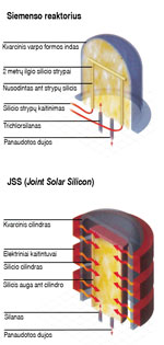

2 pav. Du silicio gamybos būdai: Siemenso reaktorius veikia esant 11000C temperatūros ir sunaudoja daug energijos, versdamas trichlorsilaną grynu siliciu. Šiems procesams reikia sudėtingų energijos šaltinių, todėl jis yra gana brangus. Naujasisi JSS procesas sudarys sąlygas sumažinti silicio kainą iki 10 dolerių už kilogramą. Silicis susidario iš silano dujų ir nusėda silicio cilindro viduje esant 8000C temperatūros. Dėl mažesnės proceso temperatūros ir paprastesnių kaitintuvų, šis procesas tampa pigesnis nei Siemenso reaktorius.
   Tačiau realybė yra tokia, kad pigų polikristalinį silicį pagaminti nėra labai paprasta. Tradicinis procesas prasideda nuo smėlio arba kvarco, kurie sudaryti iš silicio dioksido. Žaliava yra įkaitinama krosnyje, ten ji reaguoja su chloro rūgštimi ir sudaro trichlorsilaną. Ši medžiaga yra paduodama į Siemenso reaktoriumi vadinamą įrenginį, kuriame leidžiama pro plonus iki 1100 oC įkaitintus švaraus silicio strypus. Aukštoje temperatūroje tricchlorsilanas skyla ir atsiranda silicis, kuris nusėda ant įkaitintų strypų.
   Tačiau kaitinimui reikia daug energijos, be to, silicio strypus reikia kaitinti trejopai. Pirmiausiai strypai įkaitinami iki 400 oC naudojant išorinius kaitintuvus. Šioje temperatūroje silicio varža sumažėja tiek, kad strypus jau galima tiesiogiai kaitinti leidžiant per juos elektros srovę. Kuomet temperatūra pakyla iki 800 oC varža dar labiau nukrinta, todėl strypus galima dar labiau įkaitinti stipresne srove. Tokį daugiapakopį kaitinimą yra labai sunku kontroliuoti ir jam reikia dviejų įtampos šaltinių, išorinio kaitintuvo bei tikslios valdymo įrangos. Kadangi daug šilumos yra išsklaidoma į aplinką, visas šis procesas yra labai neefektyvus.
   Tokios kompanijos kaip Wacker šį procesą pritaiko pigesnio, žemesnės kokybės silicio gamybai paprasčiausiai didindami nusodinimo greitį ir atsisakydami sudėtingesnių procedūrų, kurių reikia norint gauti geresnį kristalų homogeniškumą. Tačiau geresnis būdas būtų silicio gamyba iš silano (SiH4), gaunamo iš trichlorsilano, naudojant katalizatorius. Silanas skyla mažesnėje temperatūroje (apie 800 oC), todėl energijos bus sunaudojama mažiau ir pati gamyba bus pigesnė.
   Silaną naudojančius procesus jau kuria nemažai kompanijų. Amerikiečių Renewable Energy Corporation ir norvegų Advance Silicon Materials įsteigė gamyklą, skirtą saulės elementų lygio silicio gamybai iš silano. Bus naudojami tradiciniai Siemenso reaktoriai, veikiantys žemesnėse temperatūrose. Kita amerikiečių kompanija, MEMC, sukūrė procesą, kurio metu silicis iš silano nusodinamas ne ant strypų, o ant rutuliukų. Šiam procesui tereikia tik 700 oC temperatūros. Bene ambicingiausias - vokiečių firmos Deutsche Solar projektas. 1998 m. ji nupirko chemijos pramonės milžinui Bayer priklausantį patentą, kuris leis per pusę sumažinti saulės elementams skirto silicio kainą.
   Vietoje silicio strypų šiame procese, vadinamame JSS (Joint Solar Silicon), yra naudojamas iš silicio pagaminta cilindro formos reakcijos kamera. Kameros sienelės yra įkaitinamos iki 800 oC, o tada, kai silanas įkaitinamas, jis suskyla ir ant kameros sienelių nusėda silicis. Patente yra tvirtinama, kad ši konstrukcija leidžia padidinti paviršiaus, ant kurio sėda silicis, plotą ir pagerina reakcijos našumą. Paviršiaus plotą galima dar labiau padidinti kameros centre įstačius papildomą silicio strypą. Ant sienelių ir strypo sėdantys silicio sluoksniai galiausiai susiliečia ir sudaro vientisą silicio bloką.
   Šis procesas yra gerokai pranašesnis už tradicinius Siemenso reaktorius. Reaktoriaus sienelės gali būti įkaitinamos iki reikalingos temperatūros naudojant vien paprastus išorinius kaitintuvus. Siemenso procesui reikia po 100 kWh kiekvienam pagaminto silicio kilogramui, o JSS procesas tam sunaudos tik pusę šios energijos.
