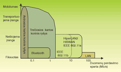

1 pav. Judrumo ir maksimalios duomenų perdavimo spartos sąryšis.
   HiperLAN2, HiSWAN ir IEEE 802.11 papildo kitas bevielio ryšio sistemas: antrosios ir trečiosios kartos korinį telefono ryšį, bei Bluetooth, didindama vartotojų mobilumo galimybes ir duomenų perdavimo spartą (1 pav.). Pavyzdžiui, karštuosiuose tinklo taškuose, kur reikia didelės tinklo talpos ir pralaidos, galima ženkliai padidinti duomenų perdavimo spartą. Kita vertus, už pastato ribų šių sistemų užtikrinamas mobilumas yra gana ribotas. Tos sistemos dažniausiai instaliuojamos biuruose, namuose, parodų paviljonuose, oro uostuose, geležinkelio stotyse ir t.t. Tokiose aplinkose HiperLAN2 su savąja iki 54 Mb/s dydžio fizinio sluoksnio duomenų perdavimo sparta garantuoja bevielę kreiptį įvairių tipų terminalams (pvz., nešiojamiems kompiuteriams, PDA ir tokiems buitiniams prietaisams, kaip vaizdo kameros).
   Bluetooth fizinio sluoksnio sparta yra 1 Mb/s. Šis standartas buvo kuriamas itin nebrangiems taikymams, iš kurių svarbiausieji yra kabelių pakeitimas ir universalusis adapteris. Tipiškame panaudojimo scenarijuje keletas prietaisų sujungiami į personalinį vartotojo tinklą. Kai kurie iš Bluetooth sujungtųjų prietaisų gali toliau rištis su platesnes teritorijas aprėpiančiomis korinio ryšio sistemomis. Be to, tokia plačiajuosčio bevielio ryšio sistema, kaip HiperLAN2, gali būti naudojama sudarant jungtis tarp Bluetooth ir, pavyzdžiui, kompanijos kompiuterių tinklo.

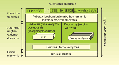

    Standartas HiperLAN2 apibūdina radijo ryšio tinklą, kuris gali būti derinamas su įvairiausiais magistraliniais tinklais. Tai padaryti leidžia lanksti, nuo magistralinio tinklo tipo nepriklausančių fizinio (PHY) bei duomenų jungties valdymo (DLC - Data Link Control) sluoksnių architektūra, o taip pat rinkinys specifiškų, konkretiems magistralinių tinklų tipams pritaikytų suvedimo sluoksnių, leidžiančių, kaip tai yra parodyta 2 pav., jungtis prie įvairių tinklų.
2 pav. HiperLAN2 protokolo architektūra.
   Suvedimo (convergence) sluoksniai buvo sukurti ar dar kuriami jungimuisi prie Interneto protokolo (IP) transportinių tinklų (pvz., Etherneto ar PPP (Point-to-Point Protocol)), asinchroniška perdavimo moda ATM paremtų tinklų, trečiosios kartos mobiliojo korinio ryšio magistralinių tinklų ir tinklų, naudojančių IEEE 1394 (Firewire) protokolus bei taikymus. Šiais magistraliniais tinklais perduodamų duomenų blokų ilgis, tipas ar turinys gali būti labai įvairūs. Specifinis HiperLAN2 suvedimo sluoksnis suskirsto duomenis į fiksuoto ilgio HiperLAN2 DLC vartotojo duomenų blokus U-SDU (User Service Data Unit), kurie vėliau yra perduodami DLC ir PHY sluoksnių įranga.

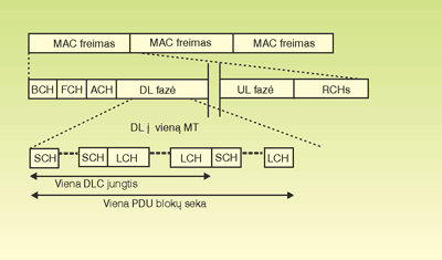

   Oro interfeisas remiasi laikinio atskyrimo dupleksu (TDD - Time-Division Duplex) ir kolektyviąja laikinio atskyrimo kreiptimi (TDMA - Time-Division Multiple Access). Bazinis MAC freimas oro interfeise yra 2 ms trukmės; jį sudaro transliavimo valdymo, freimo valdymo, kreipties grįžtamojo ryšio valdymo, žemynkrypčio bei aukštynkrypčio duomenų perdavimo ir atsitiktinės kreipties sritys, kaip tai yra pavaizduota 3 pav. Tiesioginės jungties ryšio atveju freimas turi papildomą tiesioginės jungties sritį, kuri 3 pav. nėra parodyta. Transliavimo valdymo srities trukmė yra fiksuota, o kitų sričių trukmės yra dinamiškai priderinamos prie konkrečios situacijos.
3 pav. Pagrindinė HiperLAN2 MAC freimo sandara (vieno sektoriaus antena).
   Transliavimo kanale (BCH - Broadcast Channel) yra informacija, kuri siunčiama su kiekvienu MAC freimu; ji daugiau skiriama tam tikrų RLC funkcijų nustatymui. Freimo kanale (FCH - Frame Channel) rasime tikslią visų konkretaus MAC freimo resursų aprašą. Kreipties grįžtamojo ryšio kanalas (ACH - Access feedback Channel) perduoda informaciją apie ankstesniuosius atsitiktinės kreipties bandymus. Žemynkryptį ar aukštynkryptį srautą sudaro duomenys, siunčiami į mobilųjį terminalą arba iš jo. Srautai, ateinantys į vieną mobilųjį terminalą iš kelių jungčių, gali būti sutankinti į vieną PDU blokų seką, kur kiekvienai jungčiai teks 54 oktetų LCH, skirtas duomenims, ir 9 oktetų SCH, skirtas valdymo žinutėms.
   HiperLAN2 yra numatyta daugiapluoščių (sektorinių) antenų panaudojimo galimybė, leidžianti pagerinti jungties biudžetą ir sumažinti radijo ryšio tinklo trukdžius. MAC protokolas leidžia naudoti iki 8 pluoštų spinduliuojančias antenas.
   Kai tik mobilusis terminalas turi duomenų, kuriuos reikia pasiųsti į kurią nors DLC jungtį, jis pradžioje pareikalauja kanalo pralaidos siųsdamas į AP resursų užklausą (RR - Resource Request). RR yra nurodomas laukiančių persiuntimo LCH PDU blokų skaičius. Mobilusis terminalas gali išsiųsti RR užklausą jungties tarpsniais. AP gali sumažinti kreipties delsą kaitaliodamas ginčijamų tarpsnių (atsitiktinės kreipties kanalų - Random Access Channels, RCH) skaičių. Jeigu paketai susiduria, mobilusis bus informuojamas apie tai kito MAC freimo ACH srityje. Po to mobilusis terminalas rezervuos sau atsitiktinį kreipties tarpsnių skaičių.
   Po to, kai į AP yra pasiųsta RR, mobilusis terminalas pereina į laisvą nuo ginčų modą, kur AP sudaro mobiliajam terminalui aukštynkrypčių ir žemynkrypčių sujungimų tvarkaraštį. Kadangi tvarkaraštis sudaromas pačiame AP naudojant centralizuotą kontrolerį, taip efektyviai užtikrinama gera QoS. Laikas nuo laiko AP gali užklausti mobilųjį terminalą papildomos informacijos apie siuntimo laukiančius PDU blokus.

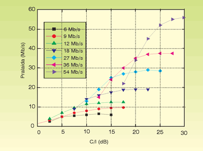

   Tinkamas jungties kokybės matas yra klaidingų paketų dažnis PER (Packet Error Rate). Interferencijos ribojamose sistemose jis paprastai yra apibrėžiamas kaip nešlio ir interferencijos galios santykio (C/I) funkcija. Atliekant standartizavimo darbus, pasitelkus matavimų tipiškame ryšio lauke ir patalpose rezultatus, buvo sukurti kanalų modeliai, skirti jungties kokybei įvertinti. Žemiau aptariami rezultatai, kuriuos gaunant buvo naudotas vadinamasis kanalo modelis A su per 50 ns išsklaidytomis signalo delsomis, gali būti laikomi tipiškais dideliems biurams, kuriuose signalo sklidimas nesiriboja vien tiesioginiu regėjimo lauku.
   Jungties pralaidą megabitais per sekundę, kuri yra pasiekiama modoje, apibūdinamoje bitų dažniu r, pasitelkiant selektyvų kartojimą ARQ (Automated Repeat Request - automatinis pakartojimo prašymas), galima suskaičiuoti naudojant formulę r(1-PER). Rezultatai, atitinkantys įvairias modas, yra pavaizduoti 4 pav. Maksimali kiekvienos modos pralaida priklauso nuo fizinio sluoksnio bitų dažnio; ji mažėja augant pakartotinų PDU blokų persiuntimų skaičiui. Jungties adaptavimas leidžia pasirinkti tokią fizinio sluoksnio modą, kuri užtikrina maksimalią pralaidą.
4 pav. Jungties pralaidumo priklausomybė nuo C/I (kanalo modelis A).

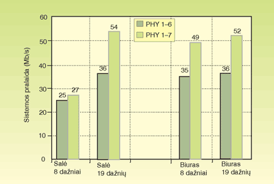

   Tipiškų HiperLAN2 sistemų veikos kokybė buvo vertinama dviem ryšio pastatų viduje situacijoms: biurų pastate ir parodų salėje. Biuro scenarijaus atveju buvo įskaitomas penkių aukštų namas su aštuoniais kreipties taškais kiekviename aukšte. Šiuo atveju taip pat buvo įskaitomas signalo slopinimas dėl pastato sienų ir grindų. Buvo laikoma, kad turimas dažnių juostos plotis yra lygus 455 MHz - tipiška situacija Europos sąlygomis.
   Parodų salės situacijoje buvo modeliuojamas didelis atviras pastatas, kuris buvo vienaaukštis ir neturėjo jokių vidaus sienų. Salėje kvadratine matrica, kurios kraštinė buvo lygi 60 m, buvo išdėstyti 16 kreipties taškų. Buvo laikoma, kad šiuo atveju yra reikalinga itin didelė kanalų pralaida, dėl kurios ir buvo instaliuojama tiek daug kreipties taškų. Šiame scenarijuje buvo naudojamas tiesioginio regėjimo lauko sklidimo modelis.
5 pav. Sistemos pralaida, atitinkanti parodų salės ir biuro pastato atvejus (pakartotinas dažnio naudojimas yra lygus 8 ar 19, atitinkamai).
   Ryšio kokybė buvo vertinama nustatant C/I pasiskirstymą pastatuose. Sistemos pralaida buvo lygi vidutinei visų vartotojų turimai pralaidai. Rezultatai atitiko vieno arba dviejų operatorių scenarijus, kuriuose pakartotinis dažnio naudojimas buvo lygus, atitinkamai, 19 ir 8. Gautieji rezultatai yra pavaizduoti 5 pav. Šie rezultatai atitinka du atvejus: kuomet naudojamos šešios privalomosios PHY modos (1-6) ir visos septynios PHY modos (1-7). Paaiškėjo, kad, esant vienam operatoriui, beveik visi vartotojai gali naudotis maksimaliu bitų dažniu. Kai įsijungia antrasis operatorius (t.y., kai kiekvienam operatoriui lieka mažiau dažnių), vidutinė pralaida komplikuotoje ryšio požiūriu parodų salės aplinkoje vis dar siekia 25-27 Mb/s. Biuro scenarijaus atveju taip pat pasiekiama beveik maksimali pralaida. Svarbiausia šių labai gerų rezultatų priežastis yra didelis dažnių skaičius, kuriuo galima naudotis Europoje.
