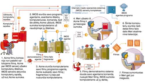

Kai Meri sugrįžta namo
   Grįžusi namo ji pirmiausia savo AK (asmeniniame kompiuteryje) patikrina elektroninio pašto dėžutę. Tačiau kompiuteris be darbo nebūna. Jis dirba biotechnologijų kompanijos bibliotekai - narplioja baltymų molekulių genų chromosomų sekas. Meri skaitmeninė abonentinė linija prijungta - ja iškeliami radijo teleskopo matavimo duomenys, kurie bus analizuojami vėliau. Kompiuterio diskuose, be jos pačios failų, įrašyti tūkstančių kitų vartotojų failų užkoduoti fragmentai. Kartkartėmis vienas tokių fragmentų nuskaitomas ir perduodamas kuriam nors interesantui, Helsinkyje žiūrinčiam filmą. Staiga Meri pajudina pelę ir visą šią kompiuterio veiklą sustabdo. Taigi kompiuteris su visu tinklu yra jos žinioje.
   Tačiau jos stalinis kompiuteris nesiliauja keistis ištekliais su kitais tinklo kompiuteriais. Jos nešiojamasis kompiuteris, esantis krepšyje, yra išjungtas, bet į jo diską įrašyti kitų žmonių didesni ar mažesni failų fragmentai. Tokiu pat būdu dubliuojami ir svarbiausi Meri failai, kurie dešimtimis diskų paskirstyti po visą pasaulį.
   Vėliau Meri per tą pačią prie Interneto prijungtą skaitmeninę liniją pažiūri filmą. Apmokėjimas - už konkretų laiką. Filmas sumontuotas iš fragmentų, saugomų keliuose šimtuose kompiuterių, priklausančių tokiems pat žmonėms kaip ir jinai.
1 pav. Kitiems dirbantys kompiuteriai.
   Kompiuteriai dirba ir kitiems žmonėms. Bet ne už dyką. Jos asmeninė virtualioji banko sąskaita nuolat papildoma. Pinigų įplaukia iš biotechnologijų kompanijos, iš kompanijos, siūlančios pasižiūrėti filmų, ir už failų dubliavimo paslaugas. Šios kompanijos, užuot įsigijusios brangių tarnybinių tinklo stočių, nuomoja ne tik Meri, bet ir milijonų kitų kompiuterių laiką bei resursus. Iš tokio bendradarbiavimo laimi visi. Kompanijos susitaupo pinigų, siūlantieji pažiūrėti filmų gali lengvai apginti savo teises. Meri užsidirba pinigų iš savo dubliuotų failų ir, be to, turi galimybę pažiūrėti autorines teises turinčių kompanijų filmų. Visa tai galėtų atsitikti, jeigu milijonai kompiuterių sujungtų savo galimybes ir atminties resursus vienoje Interneto masto operacinėje sistemoje.

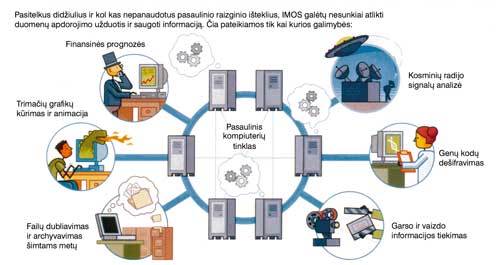

   Šiandien didesnė kompiuterinių priemonių dalis yra privačiose rankose - organizacijos ir asmenys naudojasi nuosavais kompiuteriais bei jų sistemomis. Sukūrus IMOS bus įprasta naudotis viso Interneto ištekliais. Išteklių fondas - tai pagrindiniai kompiuteriai, gebantys apdoroti ir laikyti duomenis atminties įrenginiuose, bei tinklai, gebantys šiuos duomenis paskirstyti tarp kompiuterių. Fondas ir liks privačia nuosavybe, bet bus prieinamas visiems. Pagrindiniai kompiuteriai bus įvairiausi - staliniai, nešiojamieji, tarnybiniai stočių kompiuteriai, prie tinklo prijungti atminties įrenginiai ir galbūt delniniai prietaisai.
   Interneto išteklių fondas skirsis nuo privataus fondo. Šiuo metu prie Interneto yra prisijungę per 150 milijonų vartotojų, kurių skaičius auga pagal eksponentinį dėsnį. Taigi IMOS galės valdyti virtualųjį 150 milijonų kartų spartesnį kompiuterį ir tiek pat kartų talpesnės atminties nei įprastinį. Tokiu virtualiuoju kompiuteriu vienu metu naudosis didelis vartotojų būrys. Nors tinklo eksploatavimo išlaidos bus nemenkos, vartotojas naudosis spartesniu, talpesniu ir pigesniu kompiuteriu, negu tuo, ką jis galėtų išsinuomoti privačiai. Jeigu išteklių fondo aparatinė įranga bus nuolat tobulinama, šio superkompiuterio sparta ir atminties talpa didės netgi greičiau nei prie tinklo prijungiamų kompiuterių skaičius. Be to, išteklių fondui bus nereikalinga papildoma priežiūra: sugedusį kompiuterį šeimininkas suremontuos ar pakeis jį kitu.
   Turint tokį išteklių fondą, yra įmanomi nepaprastai dideli lygiagretūs informacijos duomenų srautai. Prisiminkime Meri filmą: jis buvo sudėtas iš fragmentų, kurie buvo galbūt kokiuose 200 kompiuterių. Kiekvienas pagrindinis kompiuteris gali būti AK, prie Interneto prijungtas per senovinį 56k modemą: toks informacijos perdavimo greitis aiškiai per mažas aukštos kokybės vaizdo filmui žiūrėti, bet kooperuodamiesi vartotojai gali pasiekti ir 10 megabitų per sekundę greitį - didesnį nei kabelinės televizijos modemuose. Informaciją, saugomą tokioje paskirstytoje sistemoje, galima pasiekti iš bet kurios vietos; ji išliks net ir tuo atveju, jei dalis išteklių fondo bus sunaikinta. Įmanoma garantuoti ir labai didelį saugumą: tarkim, sistema bus pažeidžiama tik įsilaužus į 10 tūkstančių kompiuterių.
