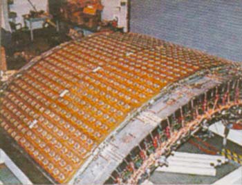

2 pav. Tikriausiai tai yra pati sudėtingiausia pasaulyje matavimo sistema. Ją sudaro apie 100 000 lustų ir apie 1 mln. pasyvių komponentų. Visi komponentai yra sumontuoti polyimido plėvelės paviršiuje naudojant elektrai laidžius klijus. Sistema instaliuota prie Niujorko esančiame Brookhaveno greitintuve.
   Bet galima pastebėti, jog gamybos technologijos nėra labai šiuolaikiškos, kas, žinant tai, kad Taivanis labai stengiasi pasidaryti didžiausiu pasaulyje integrinių grandynų gamintoju, gerokai nustebino.
