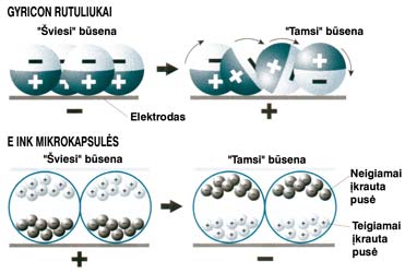

Kaip veikia elektroninis popierius
Abi dabar egzistuojančios komercinės elektroniškai konfigūruojamo popieriaus technologijos remiasi mikroskopiškais karoliukais, keičiančiais savo spalvą priklausomai nuo netoliese esančių elektrodų įtampos. Gyricon Media sukurtas "SmartPaper“ naudoja dvispalvius kietus rutuliukus, besisukančius vietoje (viršuje). E-Ink elektroninis rašalas naudoja permatomas, skystyje pakabintas mikrokapsules, kurių viduje yra pigmento (apačioje).
