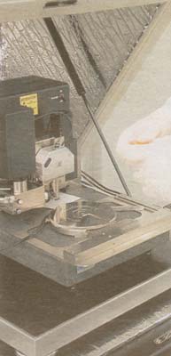

2 pav. Šitaip silicis yra montuojamas prieš ištiriant jį atominės jėgos mikroskopu AFM (Atomic Force Microscope).
