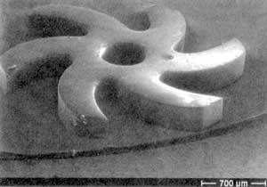

   Turbiną sudaro smagratis (žr. 1 pav.) ir korpusas. Ją bus galima naudoti ateities maitinimo sistemose, naudojančiose vandens skilimo produktus: vandenilį ir deguonį, deginamus turbinos deginimo kameroje. Degant išsiskiriantys vandens garai suks turbiną, kuri savo ruožtu suks elektros generatorių.
1 pav. Ši miniatiūrinė turbina – tai mažos „elektrinės“, ateityje galėsiančios pakeisti mobiliųjų telefonų akumuliatorius, svarbiausia dalis.
