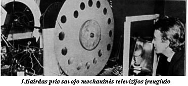

Pirmaisiais dviem mūsų amžiaus dešimtmečiais su panašiais įrenginiais "žaidė" daug įvairių šalių technikos mėgėjų. Bene pats energingiausias iš jų buvo škotas Johnas Bairdas. Jis ne tik vieną po kito konstravo vis naujus mechaninės televizijos aparatus, bet ir stengėsi su jais supažindinti platesnę visuomenę. Bairdas paprastai pastatydavo veikiančius savo aparatus didžiausiose Londono parduotuvėse, kur žmonės galėjo pirmąkart pamatyti naująjį "technikos stebuklą". Negana to, 1929 m. Bairdui netgi pavyko įtikinti kompaniją BBC pradėti transliuoti bandomąsias televizijos laidas trumpųjų bangų diapazone. Dabar galima tik įsivaizduoti, kokia buvo tų pirmųjų televizijos laidų vaizdo kokybė. Bairdo aparatų diskuose buvo tik po 30 skylių, taigi tik tiek eilučių (tiksliau - žiedų, nes vaizdo linijos buvo apskritimai) ir sudarė perduodamą vaizdą, o greitai besisukančius siųstuvo ir imtuvo diskus reikėjo tiksliai sinchronizuoti tarpusavyje.
