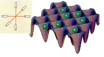

Šeši lazerio pluošteliai sudaro erdvinį stovinčių elektromagnetinių bangų raštą. Dėl to atsiranda daug energetinių duobių, į kurias yra pagaunami stroncio atomai. Lazerių dažnis perderinamas taip, kad neinterferuotų su atomų svyravimo dažniu, kuris yra apytiksliai lygus 429 terahercams ir užtikrina labai didelį laiko matavimo tikslumą.
   Hidetoshi Katori ir jo kolegos iš Tokijo universiteto sugalvojo elegantišką šios problemos sprendimo būdą, kuriame yra suderinami abiejų sistemų pranašumai. Katori pasitelkė šešis lazerio pluoštelius, kurie sudaro erdvinį stovinčių elektromagnetinių bangų raštą. Dėl to atsiranda daug energetinių duobių, kuriose, it dėžutėse kiaušiniams yra laikomi stroncio atomai. Elektromagnetiniai atomų laukai nebegali sąveikoti su kitų atomų laukais ir visų jų signalai gali būti matuojami vienu metu.
   Iki šiol panašūs bandymai baigdavosi nesėkme dėl to, kad gaudyklei naudojamo lazerio dažnis interferuodavo su atomų svyravimo dažniu. Katori grupė šią problemą apėjo taip perderindami lazerius, kad jie elektronų šuolių stroncio atomuose apatinius ir viršutinius energijos lygmenis pakeistų po tiek pat, todėl svyravimų dažnis likdavo nepakitęs.
