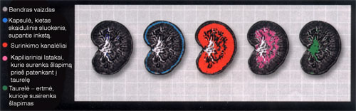

   HUTT sukuria trimatį vaizdą su tiksliomis kiekvieno vaizdo taško koordinatėmis, todėl chirurgai galės lengviau aptikti reikalingus pašalinti audinius. Taip pat galima atskirti įvairius minkštuosius audinius, skirtingai praleidžiančius garso bangas. Pagal bangų slopinimą galima paryškinti vaizduose tam tikras organo dalis, pavyzdžiui, inksto kraujagysles ar šlapimo surinkimom kanalėlius (žr. pav.). Išradėjai tvirtina, kad aparatas gali atskirti gerybinį augimą nuo piktybinio.
Trimatis ultragarsas
Skirtingi to paties organo audiniai (čia - avies inksto) praleidžia skirtingus įvairių dažnių ultragarso kiekius. Kompiuteris leidžia paversti šiuos praėjusius ultragarso signalus trimačiais vaizdais.
