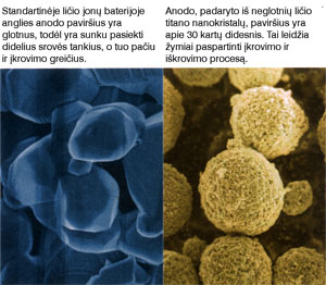

   Altair Technologies sukūrė naujo tipo Li-jonų elementus, kurių anodai turi kaip reta didelio ploto paviršių. Dėl šios priežasties elektronai gali greitai patekti į jį ir greitai jį palikti, todėl iškrova ir pakrova vyksta kur kas sparčiau.
   Ličio jonų elementams veikiant Li jonai priverčiami migruoti elektrolitu iš ličio kobalto oksido katodo į anglinį anodą. Altair pagamino anodą iš ličio titanato nanokristalų, todėl kiekvieno anodo medžiagos gramo paviršiaus plotas yra apie 100 kvadratinių metrų. Anglies elektroduose jis tėra 3 m2. Cheminius procesus, leidusius pasiekti tokį rezultatą, firma laiko paslaptyje. Bet patente (US6689716) yra nurodoma, kad to pasiekta kruopščiai parenkant įvairius garinimo režimus.
