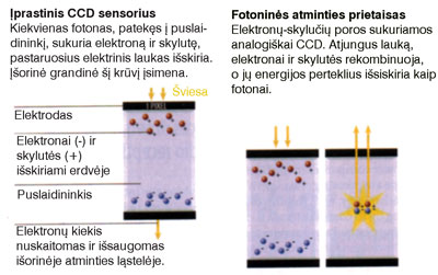

   Jis veikia panašiai į skaitmeninėse kamerose esančius CCD (Charge-coupled-device - surištojo krūvio prietaisas) vaizdo sensorius. Į CCD paviršių krintanti šviesa yra paverčiama elektrinio krūvio paketų rinkiniu, kuris kameroje yra pasiunčiamas saugoti į elektroninę atmintinę. Gi naujasis fotoninės atminties prietaisas PSD (photon storage device) išsaugo šviesos sukurtus krūvius, o vėliau vėl paverčia juos šviesa.

   Kaip ir CCD, PSD yra pagamintas iš puslaidininkio, šiuo atveju iš galio arsenido, paviršiuje sukūrus elektrodų matricą, sudalintą į vaizdo elementus pikselius. Fotonui trenkus į pikselį ten atsiranda teigiamo krūvio skylė ir neigiamas elektronas, kurie elektrinio lauko yra nutempiami į skirtingas vietas. Kiekviename vaizdo elemente saugomo krūvio kiekis priklausys nuo į jį pataikiusių fotonų skaičiaus, o, tuo pačiu, ir nuo vaizdo ryškio tame taške.
   Norint, jog PSD atkurtų vaizdą, reikia paprasčiausiai atjungti elektrinį lauką. Elektronai ir skylės vėl atranda vieni kitus, o jų energijos perteklius išsiskiria kaip fotonai.
