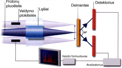

Kai didelės energijos protonas pataiko į vandenilio atomą, šios dalelės išsisklaido 900 kampu.
   Iki šiol niekas gerai nežinojo, kiek vandenilio likdavo deimanto gardelėje, o be to nebuvo įmanoma prognozuoti deimantinių lustų elektroninių savybių. Patriko Reicharto vadovaujamai grupei tą padaryti pavyko. Jie panaudojo protonų greitintuvą. Kuomet įgreitinti protonai pataiko į kitus protonus - vandenilio branduolius, šios elementariosios dalelės išsisklaido charakteringais 900 dydžio kampais. Grupė naudojo didelės energijos pluoštelius sufokusuotus į mažesnę nei 1 mikrono skersmens dėmelę - to pakako, kad pluošteliu būtų įmanoma pašviesti į tarpus tarp deimanto nanokristalų. Protonai yra sklaidomi ir anglies, ir vandenilio atomų, bet tik pastarieji priverčia juos atsilenkti stačiu kampu.
