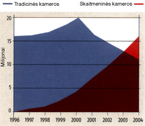

Vaizdo kamerų pardavimas (JAV)

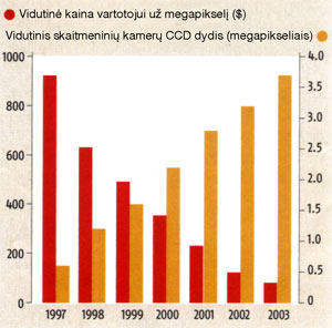

   Bene svarbiausia yra tai, kad skaitmeninių kamerų dydis ir kaina krinta žemyn beveik sinchroniškai (žr. diagramą). Kita vertus, jų skyra - šviesai jautrią CCD matricą sudarančių vaizdo taškų - pikselių skaičius - šauna į viršų. Pirmosios butinės skaitmeninės fotokameros turėjo apie 300 tūkst. taškų, o šiandien net mobiliojo telefono kamera ir ta turi 3 megapikselius (3 milijonus pikselių), o profesionalams skirti aparatai gali turėti iki 16 megapikselių.

Skaitmeninių kamerų kainos ir skyros dinamika.
