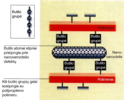

   Gunko grupė aptiko, kad nanovamzdelius maišant su n-butilo ličiu, butilo atomai stipriai prisijungia prie vamzdelio defektų. Kiti butilo grupių galai sugebėdavo susijungti su polipropileno polimeru.
