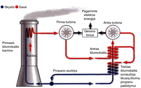

Energija iš kaminųDu išradėjai sukūrė technologiją, leidžiančią efektyviai surinkti gamyklų kaminų oran paleidžiamą energiją ir sumažinti kaminų išmetamų anglies dvideginio dujų kiekį. ![]() Svarbiausias faktorius, lemiantis didesnį tokios sistemos efektyvumą,yra tai, jog šilumai surinkti ir elektrą generuojančiai turbinai sukti joje yra naudojami ne vandens, o propano garai. Kuomet generatoriuje yra naudojami vandens garai, jie privalo būti suslėgti ir įkaitinti iki maždaug 650 oC temperatūros. Kai temperatūra nukrinta žemiau 450 oC, proceso efektyvumas krinta, nes labai sumažėja garų slėgis. Tai reiškia, kad elektros gamybai netinka vėsesnės nei 450 oC temperatūros dūmtraukių dujos, kurios be naudos yra išmetamos į atmosferą. Šilumos nuostoliai būdingi ir kitiems pramonės procesams - jie ypač dideli chemijos ir naftos perdirbimo pramonėje. Skirtingai nei vanduo, propanas pasižymi savybėmis, leidžiančiomis jį geriau panaudoti generuojant elektrą žemesnėse temperatūrose. Propaną suspaudus jo garavimo temperatūra yra gerokai žemesnė nei vandens. Bet tokiame propane lieka nemažai šilumos ir po to, kai jis praeina per turbiną, todėl nedidelis našumo padidėjimas neatperka padidėjusių investicijų į sudėtingesnę įrangą. ![]() Šilumos surinkimas iš kaminų Du inžinieriai - Danielis Stingeris ir Faroukas Mianas sukūrė stebėtinai paprastą šių šilumos nuostolių pašalinimo būdą. Jie paskaičiavo, kad antroji turbina, kuri būtų varoma pirmos turbinos nepanaudota šiluma, leis surinkti visą likusią energiją. Pirmojoje turbinoje būtų išgarinamas ir suspaudžiamas antrojoje turbinoje naudojamas propanas. Abu inžinieriai paskaičiavo, kad išmetamųjų dujų temperatūra tokiu atveju nukristų iki 55 oC. Jiedu įkūrė Teksase kompaniją, pavadintą Wow Energy (www.wowenergies.com) ir ruošiasi pardavinėti licenzijas kai tik sulauks naujosios technologijos patento patvirtinimo. Naujoji koncepcija leis pramonėje panaudoti vėsesnių nei 450 oC šilumos šaltinių energiją - o tokių šaltinių pramonėje labai daug. Kompanijos paskaičiavimu, dvigubų turbinų naudojimas leis šiluminių elektrinių efektyvumą nuo dabartinių 33 proc. padidinti iki beveik 60 proc. Apie savo susidomėjimą naująja technologija jau pareiškė BP bei Chevron Texaco. Netgi jei elektra pavyktų paversti 20 proc. pramonėje egzistuojančių šilumos nuostolių, vien JAV atsirastų virš 200 gigavatų papildomos elektros gamybos pajėgumų - apie 20 proc. viso šios šalies energijos poreikio. Niekas nesako, kad ši technologija bus labai pigi - jos elektros energijos gamybos kaina tokia pat kaip ir šiluminių elektrinių. Bet didesnis iš to paties kuro kiekio gautas energijos kiekis reiškia mažesnius išmetamų CO2 kiekius. |
