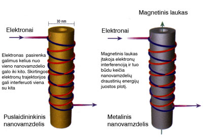

   Kita koncepcija siūlė didinti nanovamzdelių skersmenį. Tai padarė Ilinojaus universiteto mokslininkai. Jie sukūrė magnetinį lauką 30 nm skersmens vamzdelio viduke. Laukui pasiekus 6 Teslas nanovamzdelis pradėjo elgtis it metalas. Toliau didinant magnetinį lauką, nanovamzdelis vėl virsdavo puslaidininkiu.
   Šie virsmai yra numatyti vadinamojo Aharonovo- Bohmo efekto, kuris buvo pasiūlytas 1959 m. Šis efektas sako, kad magnetinis laukas veiks elektronus net ir tuomet, kai jie bus metalinio vamzdelio, turinčio visiškai ekranuoti lauką, viduje.
   Siekdami suprasti kaip laukas veikia nanovamzdelius, įsivaizduokime elektroną, kertantį vamzdelio sieną renkantis visus galimus kelius nuo vieno nanovamzdelio galo iki kito. Skirtingos elektronų trajektorijos gali interferuoti viena su kita, o ši interferencija yra stipriai įtakojama magnetinio lauko. Dėl to gali kilti ar leistis ir anglies molekulių draustinių energijų juosta.
