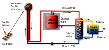

   Almeira yra pati saulėčiausia Europos vieta. Per metus saulė čia šviečia 3000 valandų. Aštuntajame dešimtmetyje Almeiroje italai suko savuosius "spageti vesternus". Dabar čia stovi 300 heliostatais vadinamų blokų, kiekvienas turintis po 70 kvadratinių metrų dydžio veidrodį. Heliostatas seka saulės kelią danguje ir jos spindulius atspindi į keraminį kelių kvadratinių metrų ploto absorberį, įtaisytą 100 m aukščio bokšto viršuje. Silicio karbido absorberio temperatūra pakyla iki 1000 oC, o pro jame esančio korio poras leidžiamas oras įkaista iki 680 oC. Karštas oras eina žemyn į šilumokaitį, kuriame sukuria garus, varančius įprastinį turbininį maždaug 1 megavato galios generatorių.
   Ankstesnėse šiluminėse saulės elektrinėse buvo kaitinamas skystis, paprastai alyva, tekanti prieš veidrodžius įtaisytais vamzdžiais. Šioje konstrukcijoje temperatūra negali viršyti 400 oC. Aukštesnės ispanų agregato pasiekiamos temperatūros reiškia, kad jis dirbs efektyviau.
   Silicio karbido keramika ne tik atlaiko aukštas temperatūras, bet ir sukaupia šilumos energiją, kuri varo generatorius ir tada apsiniaukia ar nusileidžia saulė, nors dviejų valandų darbui reikalingai energijai sukaupti reikia tiek keramikos, jog viso agregato kaina darosi nepateisinamai didelė.
