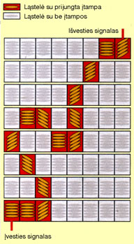

Iš LCD pagamintas grandynas.
Kiekvienos LCD ląstelės varža ir talpa, jas derinant tarpusavyje, gali sudaryti grandyną, atliekantį dažnių diskriminatoriaus funkciją. Prie kiekvienos ląstelės prijungtos įtampos buvo, naudojant genetinį algoritmą, kaitaliojami tol, kol grandynas nepradėdavo veikti.
   Perspektyviausiai atrodė skystieji kristalai, nes jie ne tik praleidžia elektros srovę, bet, atitinkamai orientuoti, elgiasi it kondensatoriai. Tai reiškia, jog kintamoji srovė gali pratekėti tarp dviejų gretimų kristalų netgi ir tuomet kai jie nėra tiesiogiai sujungti.
   Be to skystųjų kristalų displėjus (LCD) galima perkonfigūruoti naudojant vien elektronikos priemones. Prie LCD ląstelės prijungus elektros įtampą atsiradęs elektrinis laukas pakeičia ląstelėje esančio skystojo kristalo orientaciją. Mokslininkai vylėsi keliais laipsniais pasukę atskirus kristalus sugebėsiantys tiek pakeisti jų elektrinius parametrus, jog to pakaksią praktinio grandyno sukūrimui.
   Savo eksperimente Milleris ir Hardingas naudojo asmeniniame kompiuteryje instaliuotą GA programą monochrominio 180x120 vaizdo elementų LCD dalies valdymui ir pabandė tokiu grandynu suskirstyti į jį patenkančius skirtingo dažnio signalus. Kai į grandyną vienas po kito būdavo paduodami du signalai, tuo atveju, kai pirmojo signalo dažnis buvo didesnis nei antrojo, jo išvestyje atsirasdavo 1, o kai didesnis buvo antrojo signalo dažnis, išvestyje buvo stebimas 0.
   Prie kiekvieno iš 64 LCD vaizdo elementų jie prijungė atsitiktinai pasirinktas įtampas. Kiekvienai tokių įtampų kombinacijai grandynas buvo bandomas prijungiant prie vieno iš vaizdo elementų du skirtingų dažnių signalus. Šitaip buvo išbandyta apie 40 kombinacijų. Toms kombinacijoms, kurios geriausiai susidorojo su dažnio atpažinimo užduotimi, buvo priskirti didžiausi įverčiai. Po to grandynai "mutavo" keičiant prie ląstelių prijungtas įtampas ir "blogiausios" įtampų kombinacijos buvo kaitaliojamos daugiausiai kartų. Po viso šio mutacijos proceso, kuris buvo kartojamas 100 kartų, atsirasdavo kombinacija, galinti veikti kaip patikimas dažnio diskriminatorius. Tiesa, inžinieriai neturėjo nei mažiausio supratimo, kaip ji veikia - ji tiesiog gerai veikė ir viskas.
