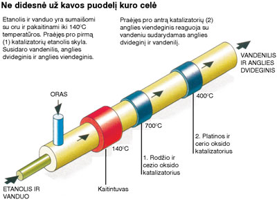

   Minesotos universiteto specialistų sukurtoji sistema gali pakeisti visą kuro elementų panaudojimo elektromobiliuose ateitį. Reaktoriaus prototipas, kuris yra 10 cm ilgio ir 2 cm skersmens, gamins tiek vandenilio, kiek jo prireiks automobiliui. Dabartiniai pramoniniai vandenilį gaminantys reaktoriai yra gerokai didesni.
   Reaktoriuje alkoholis (etanolis) yra verčiamas vandeniliu pasitelkus dviejų etapų procesą. Pradžioje etanolio, vandens ir oro mišinys yra įpurškiamas į reakcijos kamerą ir įkaitinamas iki 140 oC temperatūros, kurioje visos jį sudarančios medžiagos išgaruoja. Garai yra praleidžiami pro rodžio ir cerio oksido katalizatorių, kuris suskaldo etanolį, paversdamas jį vandeniliu, anglies viendeginiu ir anglies dvideginiu. Tuo pat metu išsiskiria ir papildoma šiluma, pakelianti temperatūrą iki 700 oC ir paspartinanti reakciją. Ši šiluma taip pat gali būti naudojama papildomai įpurškiamų dujų pašildymui.
   Vėliau mišinys patenka į kamerą, kurioje jis atšaldomas iki 400 oC ir praeina platinos ir cerio oksido katalizatorių. Šioje vietoje su karštais vandens garais sureaguoja anglies viendeginis ir gaunasi anglies dvideginis ir vandenilis. Iš viso, vandenilio iš reaktoriaus išeinančiose dujose yra apie 50 proc.
