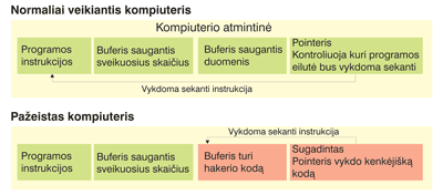

   Pavojus kilo tuomet, kai buvo pastebėta, jog daug Microsoft programų yra pažeidžiamos vadinamajam buferio perpildymui, kuriuo hakeriai gali pasinaudoti pasisavindami asmeniniame kompiuteryje saugomą privačią informaciją. Nuo to meto panašių puolimų rizika tiktai sustiprėjo, nes į Internetą pateko svarbus Windows kodas, iš kurio hakeriai galėjo sužinoti, kaip veikia ši operacijų programa.
   Kompiuterio atmintinės buferyje galima saugoti tiktai ribotą duomenų kiekį. Kartais, dažniausia dėl kokio nors programinio viruso, procesorius pasiunčia į buferį daugiau duomenų, nei ten jų telpa. Tada kompiuteris darosi pažeidžiamas, nes hakeriai gali specialiai perpildyti buferį ir priversti kompiuterį vykdyti jų atsiųstas piktavališkas programas.
   Šią problemą sunku aptikti, nes tokiose populiariose programavimo kalbose kaip C ar C+ nėra paprasta pamatyti, kuomet joms pradeda kenkti perpildymas. Bet šiuo metu kompiuterinių lustų gamintojai Advanced Micro Devices (AMD) bei Intel kuria procesorius, kurie sugebės su šia problema susidoroti. AMD kuriami Athlon-64 (asmeniniams kompiuteriams) ir Opteron (serveriams) procesoriai, naudojami su naująja Windows XP versija, saugos nuo buferio persipildymo, o Intel planuoja panašias charakteristikas suteikti kitos kartos Pentium lustams.
   Iki šiol Intel procesoriai nesugebėdavo atskirti duomenis ir programines instrukcijas saugančių atmintinės dalių. Hakeriai galėdavo įterpti piktavališkas instrukcijas tose atminties sekcijose, kurios turėtų saugoti vien duomenis ir sukėlę buferio perpildymą priversdavo perrašyti tuos duomenis, kurie nurodo, kokias instrukcijas vykdyti toliau. Šitaip jie priversdavo kompiuterį vykdyti jų pačių sukurtą kodą.
   Naujieji AMD lustai to daryti nebeleidžia. Jie skiria atmintinę į tik instrukcijoms skirtą ir tik duomenų saugojimui skirtas dalis. Jei hakeris pabandys paleisti kodą iš duomenų saugojimui skirtos sekcijos, jam teks nusivilti. Windows aptiks bandymą įsilaužti ir nutrauks atitinkamos taikomosios programos vykdymą.
