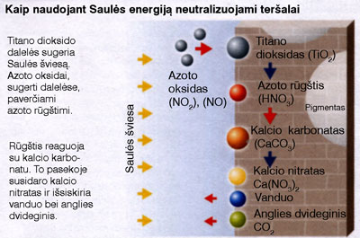

   Iš neseniai pateiktų patentų galima suvokti kaip šie dažai veikia. Jų yra pagaminti silicio polimero polisiloksano pagrindu. Jame yra sferiškų titano dioksido ir kalcio karbonato nanodalelių. Kadangi tos dalelės yra labai mažos (30 nm), dažai lieka skaidrūs, bet į juos galima pridėti pigmento. Pirmieji parduotuvėse pasirodysiantys dažai bus balti.
   Posiloksanas yra pakankamai akytas, todėl NOx nesunkiai difunduoja ir prikimba prie titano dioksido dalelių. Jos sugeria saulės spinduliuojamus ultravioletinius spindulius ir jų energiją panaudoja versdamos NOx azoto rūgštimi. Po to rūgštis arba yra išplaunama lietaus, arba neutralizuojama kalcio karbonato dalelių, reaguojant su kuriomis atsiranda nekenksmingas anglies dvideginis, vanduo ir kalcio nitratas.
   Tipiškame 0,3 mm storio sluoksnyje esančio kalcio karbonato užteks penkiems metams net ir mieste su labai užterštu oru. Net ir tada kai kalcio karbonatas baigsis, titano dioksidas ir toliau skaldys NOx, tačiau tuomet atsirandanti rūgštis išblukins dažus.
