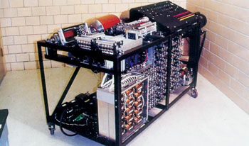

   Apie 1939 m. rūsyje esančioje laboratorijoje kartu su studentu Cliffordu Berry jis pradėjo rinkti prietaisą, kuris dabar yra vadinamas ABC (Atanasoff-Berry Computer). Jis visas tilpo 2 m dydžio plieno rėmuose; lygčių koeficientai, užrašyti dvinariame formate, buvo įvedami naudojant IBM sukurtas perfokortas. Besisukantis "atminties būgnas" leido lempiniams logikos grandynams atlikti sudėties ir atimties operacijas; atminties srovę palaikė laikas nuo laiko pakraunami kondensatoriai. Tarpiniai rezultatai buvo elektra įdeginami perfokortose: skylė reiškė 1, skylės nebuvimas - 0.
   Skaičiavimo mašina buvo užbaigta 1941 m.; jos sukūrimas tekainavo vos 6000 dolerių. Laikraščio "Des Moines Register" žurnalistas netgi paskelbė apie ją entuziastišką straipsnį. Bet ABC turėjo vieną silpną vietą. Perfokortos duodavo maždaug 1 klaidą per 10 000 skaičiavimo operacijų, o tai buvo rimta problema prisimenant milžinišką operacijų skaičių, reikalingą atlikti sprendžiant 29 lygčių sistemą, kurią įveikti užsibrėžė Atanasoffas. Kai JAV įsitraukė į Antrąjį pasaulinį karą, Atanasoffas buvo iškviestas dirbti Jūrų laivyno laboratorijoje Vašingtono mieste. Kai 1948 m. jis vėl apsilankė Ajovoje, Atanasoffas sužinojo, jog jo kolega, kuriam atiteko patalpos rūsyje, jau prieš daug metų išardė ten stovėjusį kompiuterį. ABC dingo visiems laikams.

   Grupė studentų pagamino tokios Atanasoffo skaičiavimo mašinos, kaip ji atrodė 1941 m. vasarą, kopiją. 1942 m. Cliffordas Berry toliau tobulino ABC, bet kopija turėjo parodyti, ką išties matė Mauchly. Kopija buvo atidengta 1997 m. spalio mėnesį. Ir ji išties veikė. Netgi ir perfokortos problema netrukdė ABC tiksliai išspręsti penkių lygčių sistemą.
   Sukūrus kopiją geriau paaiškėjo ABC reikšmė. "Labiausiai stebina tai, kaip labai šis kompiuteris primena šiuolaikinius kompiuterius," sako projekto vadovas Johnas Gustafsonas. "Penkiolikos taškų dešimtainis tikslumas, besisukantys atminties diskai, dinaminė atmintis...viską sinchronizuojantis sistemos laikrodis ir paprastas maitinimo kabelis." Skirtingai nei vėliau sukurti dešimtainę sistemą naudoję kompiuteriai-begemotai, ABC buvo prieinama, stalinė dvejetainio skaičiavimo mašina. Jūsų kompiuteryje galima rasti nemažai bendro su eskizais, kurie buvo nubrėžti ant tų burbonu aplaistytų servetėlių.
