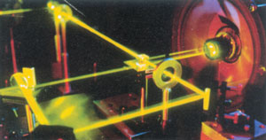

   Lapkričio pabaigoje australų grupė pagamino pirmąją kvantinę sklendę, kuri veikia naudodama tiktai šviesos signalus. Nors iki šiol mažai kas tikėjosi panaudoti optines sklendes kvantiniuose kompiuteriuose, dabar ši koncepcija nelauktai pirmauja lenktynėse.

   2001 m. trejetas mokslininkų pasiūlė paprastą būdą kaip tai padaryti naudojant standartinius optikos prietaisus. Būtent šį principą ir patikrino grupė iš Brisbano universiteto, vadovaujama Jeremy O'Brieno. Australų sukurtoji sklendė veikia naudodama porą fotonų, praeinančių per pluoštelio daliklių ir veidrod-ių rinkinį, sukuriantį sudėtingą interferencinį vaizdą. Proceso metu fotonai yra priversti užimti tą pačią kvantinę būseną, o tai leidžia sklendei apversti fotonų pernešamus bitus.
