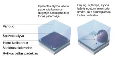

   Naujajame displėjuje yra panaudotas reiškinys, vadinamas elektrodrėkinimu, kai, prijungus įtampą prie normaliomis sąlygomis vandenį atstumiančio paviršiaus, jis pradeda jį traukti. Kiekvieną vaizdo elementą sudaro mažytė kamera su skaidriu, vandenį atstumiančiu pagrindu, padėtu ant ryškaus balto padėklo. Kameros dugne yra padedamas mažytis juodos ar kitos spalvos alyvos lašelis, o visa kamera pripildoma vandens. Kai alyva pasklinda ir padengia kameros dugną, baltame padėklo fone atsiranda juodas ar monochrominis vaizdo elementas.
   Tačiau, jeigu prie elektrodo, sujungto su vandenį atstumiančiu pagrindu, yra prijungiama įtampa, vanduo tą pagrindą greitai sušlapins ir nustums alyvą į kurį nors vieną kameros kampą. Baltas fonas yra atidengiamas ir atsiranda baltas vaizdo elementas. Tokį gero kontrasto displėjų jau galima perjunginėti video taikymams pakankama sparta.

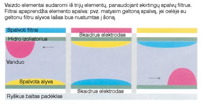

   Gaminant spalvinius displėjus kiekvienas vaizdo elementas yra padalijamas į tris sekcijas. Kiekvienoje sekcijoje yra po du skirtingomis pradinėmis spalvomis nudažytos alyvos lašai, kurių vienas dengia kameros dugną, o kitas - jos viršų. Kiekvienos sekcijos viršuje dar yra filtras, išskiriantis trečiąją pirminę spalvą.
   Kuomet abu alyvos lašai yra pasklidę atitinkamuose paviršiuose, abu jie ir filtras sugeria visą šviesos spektrą, todėl ta sekcija tampa juoda. Tačiau abu alyvos lašus pastūmus į sekcijos kampus ji nusispalvina filtro apsprendžiama spalva. Kai visos trys sekcijos, su žalios, raudonos ir mėlynos spalvų filtrais viršuje, yra įjungiamos atspindžio modoje, sumoje gausis baltas vaizdo elementas.
