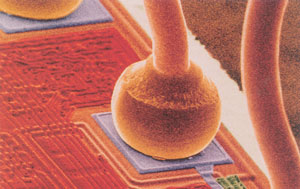

Gudrūs klijai leis atpiginti ir supaprastinti mikroschemų korpusavimą.
