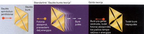

   Šiuo metu ir NASA, ir Europos kosmoso tyrimų agentūra kuria saulės bures ir nors šis principas nebuvo niekad išbandytas, jis yra gana paprastas. Saulės burė yra milžiniškas veidrodis, atspindintis saulės spinduliuojamus fotonus ten, iš kur jie atsklido. Nors fotonai ir neturi masės, yra manoma, kad jie turi judesio kiekį, todėl, pagal impulso tvermės dėsnį, atsimušdamas nuo burės fotonas praras dalį savo energijos ir pastums burę priešinga kryptimi.
   Tačiau Thomas Goldas iš Cornellio universiteto (JAV) tvirtina, kas saulės burių kūrėjai pamiršo kai kuriuos termodinamikos - fizikos skyriaus, nagrinėjančio šilumos mainus - dėsnius. Saulės burė yra idealus veidrodis, o tai reiškia, kad ji atspindi visus į ją krintančius fotonus. Goldas sako, kad atsispindėjusių nuo idealaus veidrodžio fotonų temperatūra nepakinta. Todėl tenka prisiminti termodinamikos dėsnį, vadinamą Carnot taisykle, sakančią, kad niekuomet nieko negausite veltui: jei atspindėtų fotonų temperatūra nepakinta, iš jų neįmanoma išskirti energiją, reikalingą burės pajudinimui (www.arxiv.org/html/physics/0306050).
