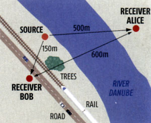

   Grupė pasigamino miniatiūrišką bet tvirtą laboratorijose naudojamų persipynusių fotonų generatoriaus versiją. Ji gamino fotonų su persipynusiomis poliarizacijomis poras. Pavyzdžiui, jei vieno fotono poliarizacija išmatavus pasirodys esanti +45 laipsniai, tai kito poliarizacija visada bus -45 laipsniai. Išbandžius generatorių atvirame lauke, grupė pabandė pasiųsti persipynusius fotonus į du priešingus per Vieną tekančios Dunojaus upės krantus (žr. brėžinį).
Fotonai vis dar buvo persipynę ir tada, kai pasiekdavo priešingus Dunojaus krantus.
   Šiame delikačiame eksperimente mokslininkai prie siųstuvo ir abiejų imtuvų turėjo po teleskopą. Perduodantysis teleskopas fokusavo fotonus į panašius imtuvų teleskopus, kurie, savo ruožtu surinkdavo fotonus detektoriaus plokštumoje. Mokslininkai išmatavo kiekvieną detektorių pasiekiančių fotonų poliarizaciją ir nustatė, kad poros vis dar yra persipynusios.
