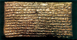

   Britai ilgai svarstė, kaip geriausiai nukopijuoti trapias lenteles, įrašų kuriose aukštis yra vos vienas milimetras. Archeologai ir menininkai įgudę daryti atskirų objektų kopijas, bet tam naudojami siliconas ar lateksas kartais pažeidžia delikačių objektų paviršių. Todėl Britų muziejus paprašė kompanijos Kestrel 3D pabandyti nukopijuoti lenteles lazeriniais skeneriais.
   Firmos Kestrel lazerinė sistema, kurią kosminiams ir kariniams taikymams sukūrė Kanados nacionalinė mokslo taryba, nuskenuoja objektą 0,1 mm tikslumu. Po to šią skaitmeninę informaciją galima panaudoti gaminant virtualią lentelės kopiją ir rodyti šią kopiją Internete. Be to pasitelkus lazerinį spausdintuvą galima "atsispausdinti" trimatę realią kopiją iš plastiko arba dervos. Šiuos modelius galima vėliau nudažyti ir eksponuoti arba panaudoti kaip šablonus gaminant kopijas iš autentiškesnių medžiagų, pavyzdžiui, molio.
   Iki šiol Kestrel nuskenavo du lentelių fragmentus (žr. nuotrauką) ir laukia, kaip seksis toliau gaminti kopijas. Tada bus matyti ar detalės jose yra pakankamai aiškios ir ar jos tiks įrašų studijoms. Bene svarbiausias skaitmeninių kopijų pranašumas yra tai, kad jų negalima nei sunaikinti, nei pavogti.
