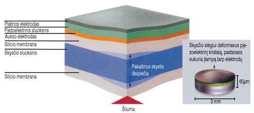

   Šiluminį variklį sudaro 60 mikronų pločio tvirta plastiko juostelė, susukta į 3 mm skersmens žiedą ir sudaranti žemą cilindrą. Cilindro viršus ir jo apačia yra uždaromi 4 mikronų storio silicio membranomis, o vidus yra užpildomas inertiniu skysčiu, vadinamu Fluorinert. Ant membranos yra pjezoelektrinės medžiagos, vadinamos PZT, sluoksnis įspraustas tarp platinos ir aukso elektrodų.
   Norint variklį "užvesti" pakanka sušildyti jo apačią, dėl ko skystis pradės plėstis - tam pakaks 10 laipsnių skirtumo tarp cilindro apačios ir viršaus temperatūrų. Slėgis cilindre pakyla ir PZT membrana išlinksta į išorę, sukurdama PZT kristalo deformacijai proporcingą elektros įtampą.
   Prototipinis variklis generuoja kelių mikrovatų galią, bet tiktai tuo momentu, kada lankstosi membrana. Norint padaryti tinkamą naudojimui elektros šaltinį prietaisą reikės nuolat kaitinti ir aušinti. Mokslininkai dabar bando pagaminti šiluminį perjungiklį, galėsiantį sudaryti ir nutraukti kontaktą su šilumos šaltiniu ir leisiantį varikliui nuolat generuoti kintamą elektros srovę.
