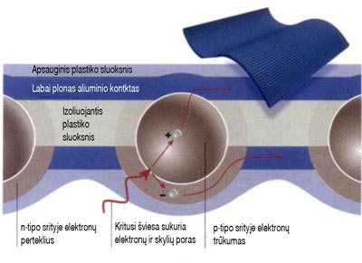

   Skirtingai nuo tradicinių saulės baterijų, nauja pigi medžiaga neturi kieto ir nelankstaus silicio pagrindo. Virtoj to čia rasime tūkstančius nebrangių silicio rutuliukų, įspraustų tarp dviejų plonų aliuminio folijos lapų ir įtvirtintų plastike. Kiekvienas rutuliukas veikia kaip mažytis saulės elementas, sugeriantis šviesą ir verčiantis ją elektra. Aliuminio lakštai suteikia medžiagai fizinį atsparumą ir yra elektriniais kontaktais.
   Idėja kilo firmai Spheral Solar iš Ontarijo valstijos, kuri 1997 m. užpatentavo šią koncepciją. Kompanija ruošiasi pradėti gamybą kitais metais.
   Gamyboje bus naudojamas silicis iš mikroelektronikos pramonės atliekų, kuris buvo perlydytas ir paverstas apie 1 mm skersmens rutuliukais. Po to rutuliukai yra legiruojami boro atomais, kurie suteikia jiems p-tipo laidumą. Išorinė rutuliukų dalis yra legiruojama fosforu ir tampa n-tipo. Dėl elektronų ir skylių difuzijos atsiranda elektrinis laukas, kuris perskiria šviesos fotonų sukurtus krūvininkus ir teikia srovę išorinei grandinei.
   Medžiagą pagaminti nėra sunku. Rutuliukai yra paberiami ant skylėto aliuminio lakšto, šitaip sudarant kontaktą su n-tipo sritimi. Laisvas likęs n-tipo paviršius yra nuėsdinamas atidengiant viduje esančią p-tipo sritį. Tada yra pridedamas antrasis aliuminio lakštas, o abu lakštai yra suklijuojami plastiku.
   Gūbriuotas dėl rutuliukų paviršius padidina šviesą sugeriančio paviršiaus plotą, todėl bendras audeklo naudingumo koeficientas siekia 11 proc. Tai yra palyginama su tradicinėmis saulės baterijomis ir kur kas geriau nei anksčiau siūlytose lanksčiose konstrukcijose, pagamintose iš laidžių polimerų.
