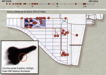

Kur ir kada Columbia sensoriai pranešė apie pavojų?

   Kirtlando oro bazėje esančioje Niumeksiko valstijoje galingu teleskopu dvi minutės iki prarandant ryšį su Columbia padaryta nuotrauka rodo nelygią liniją kairiajame šatlo sparne - ten, kur telemetriniai duomenys rodė padidėjusią temperatūrą. Šie duomenys lyg ir paremtų hipotezę, kad sparną kilimo metu pažeidė atitrūkęs putoplasto gabalas.
   Inžinieriai šį smūgį išnagrinėjo dar skrydžio pradžioje ir tada nutarė, kad pavojaus jis nekelia. Bet vienas iš inžinierių sakė The New York Times, kad tokia išvada nėra pagrįsta ir kad lyginamieji bandymai niekuomet nebuvo atliekami. Sean O'Keefe pripažino televizijos interviu, kad šios versijos atmesti negalima.
