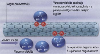

   Ši idėja gimė 2001 m. Petr Kral ir Moshe Shapiro iš Weizmanno instituto Izraelyje sumanė, kad pro laidžius nanovamzdelius leidžiant tekėti poliariniams skysčiams, tokiems kaip vanduo, ta pačia kryptimi judės ir pro vamzdelio sieneles prasiskverbę elektronai.
   Poliatinio skysčio molekulėse vieni atomai yra nežymiai užkrauti teigiamai, o kiti - neigiamai. Kada teigiama molekulės dalis atsiranda prie vienasluoksnio anglies nanovamzdelio paviršiaus, molekulės pritraukia elektronus, kurie yra tempiami kartu skysčiui tekant išilgai vamzdelio. Kadangi elektronai gali judėti tik išilgai vamzdelio, poliarinių molekulių srautas sukurs nedidelę, bet potencialiai naudingą srovę.
   Dabar Ajay Sood, Bangaloro Mokslo instituto (Indija) fizikas patikrino šią idėją. Prie atsitiktinai išsirikiavusių nanovamzdelių ryšulio jie pritvirtino elektrodus ir viską patalpino metro ilgio stikliniame vamzdyje. Po to vamzdžiu buvo leidžiamas vanduo ir matuojamas potencialo tarp kontaktų skirtumas. Kuomet vanduo tekėjo 2 mm/s greičiu, jo srautas sukurdavo mažytę 2,7 milivoltų įtampą. Sood aptiko, kad į vandenį įpylus chloro rūgšties įtampa stipriai išaugdavo.
