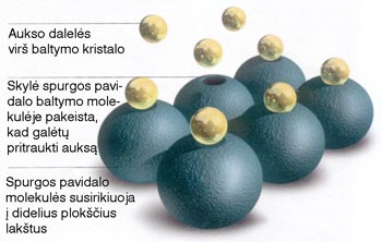

   Paslaptis slypi spurgos formos baltymų molekulėse, sugebančiose susirikiuoti dideliuose plokščiuose lakštuose. NASA mokslininkai suvokė, kad kvantiniai taškai, įstrigę tarpuose tarp tų spurgų išsirikiuos taip, kaip norima. Baltymai priklauso šeimai, vadinamai chaperoninais, o jų paskirtis paprastai yra prižiūrėti, kad kiti baltymai susilankstytų tvarkingai. Baltymą gamina archeobakterija Sulfolobus shibatae, gyvenanti karštame, sieringame geoterminių šaltinių vandenyje.
   Tačiau gamtinis baltymas negaudo kvantinių taškų. Todėl mokslininkams papildomai prireikė lipnios amino rūgšties cisteino molekulių, turinčių viduryje skylę. Tai padaryti jiems pavyko pakeitus už baltymo gamybą atsakingą geną ir įterpus jį į kitos bakterijos - E.coli - , kuri vėliau ir gamino pakeistąjį baltymą, DNR.
   E.coli pakaitinus žūdavo visi jos baltymai išskyrus pakeistąjį chaperoniną, kuris yra itin atsparus. Mokslininkai sugebėjo surinkti baltymą ir užauginti jo kristalus, kurie buvo 20 mikronų storio. Juose dešimtys tūkstančių molekulių išsirikiuodavo tvarkingoje matricoje. Po to jie kelis kartus skalaudavo balymo kristalą tirpalu su aukso ar puslaidininkio dalelėmis. Kristalui išdžiūvus paaiškėjo, kad dalelės gražiai sukrito į daugumą skylių.
