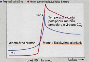

   Jeigu šiandieninis atšilimas tęsis toliau ir jūros gelmių temperatūra pasieks slenkstį, ties kuriuo pradeda tirpti metano hidratai, į orą išsiskirs dideli metano kiekiai ir atšilimas dar sustiprės. Nėra žinoma, kiek toks scenarijus yra tikėtinas, bet mokslininkai parodė, kad kažkas panašaus jau buvo įvykę paleoceno eros pabaigoje. Prieš 55 mln. metų prieš staigų anglies izotopų santykio pasikeitimą ir vandens temperatūros šuolį vyko palaipsnis okeano šilimas - būtent to galima tikėtis, jeigu būtų pradėję tirpti hidratų atsargos. Nagrinėjant tai, kas įvyko paleocene, galima atsakyti į du klausimus: kiek metano gali išsiskirti vienu metu ir kaip tai paveiks klimatą.
   Paleoceno pabaigoje įvykęs temperatūros šuolis buvo vienas iš pačių staigiausių per visą geologinę istoriją. Per kelis tūkstančius metų paviršiaus temperatūra pakilo apie 8 oC, o gelmių vandens temperatūra - apie 5 oC. Šiaurės Karolinos universiteto mokslininkų grupė, vadovaujama Deboros Thomas, ištyrė anglies izotopų lygius tūkstančiuose suakmenėjusių jūros gyvūnų liekanų ir pirmąkart atkūrė pilną įvykių seką.
   Svarbiausia yra tai, kad jie nustatė, jog jūros temperatūra pradėjo palaipsniui kilti dar prieš prasidedant pirmajam metano išmetimui. Paleoceno eros pabaigoje su metanu į atmosferą pateko apie 1200 gigatonų metano, maždaug tiek pat, kiek jo tuomet ir buvo hidratų kloduose. Kai tik jūros temperatūros viršijo tam tikrą slenkstį, visi hidratai išsiskyrė per seką kaskadų, kiekvienas iš kurių vis padidindavo temperatūrą. Po to padidėjusios temperatūros buvo stebimas ištisus 200 tūkst. metų. Tie drastiški pokyčiai labai pakenkė vandenynų planktonui, daug kurio rūšių visai išnyko. Tačiau atšilęs klimatas padėjo atsirasti naujoms žinduolių formoms ir jų išplitimui po Žemės rutulį.
