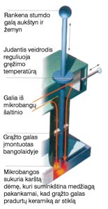

   Visa paslaptis yra tame, kaip reikia suderinti mikrobangų anteną su grąžto galu. Antena sklindančios mikrobangos perduoda į gręžiamąją medžiagą šilumą. Medžiaga suminkštėja tiek, kad grąžto antgalis lengvai į ją įsminga.
   Jerby pagamino savąjį grąžtą naudodamas rezonatorinį magnetroną - tą patį prietaisą, kuris generuoja 12 cm bangos ilgio mikrobangas krosnelėse. Magnetrono generuojamos bangos buvo nukreipiamos trumpu metaliniu vamzdeliu, apgaubusiu volframinį grąžtą. Vamzdelis yra savotiškas bangolaidis, fokusuojantis mikrobangas į gręžiamosios medžiagos paviršių, kuriame įkaitina nuo 1 milimetro iki 1 centimetro skersmens plotelį.
   Medžiagai įkaitus ji pradeda sugerti daugiau spinduliuotės ir pasiekia "terminio pabėgimo" tašką, kuomet medžiaga tampa tokia minkšta, jog viduryje esantis grąžtas lengvai į ją įsminga. Iki šiol Jerby su savo bendradarbiais išbandė grąžtą tokiose medžiagose kaip betonas, bazaltas, stiklas ir silicis.
