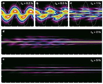

Taip atrodo iš kriptono išlėkę elektronai. Jie neprimena rutuliukų, o - kaip tai ir nurodo kvantų mechanika - primena išskydusius debesėlius - bangų paketus.
