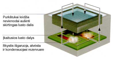

   Patelis patikrino savąją idėją pasitelkęs rašalinio spausdintuvo galvutę, kurioje buvo 512 atskirų purkštukų. Rašalas buvo pakeistas vandeniu, o pati galvutė pritvirtinta virš įkaitintos metalinės plokštelės. Aišku, purškiant vandenį plokštelė aušo, bet dar svarbiau yra tai, kad mokslininkai aptiko galį nevienodai aušinti skirtingas jos dalis.
   Patelis sako, kad toks valdomas aušinimas yra labai svarbus. Atminties tiek šaldyti, kiek procesoriaus nereikia, o purkšdami vienodas čiurkšles į visas lusto dalis vienas dalis užliesime, o kitos liks sausos.
   Patelis sukūrė vandens nepraleidžiantį lusto korpusą ir prie jo tvirtinamą dėžutę (žr. pav.). Vandens garai kyla aukštyn ir susikondensavę patenka atgal į rezervuarą. Todėl šiai sistemai nereikia jokio siurblio. Patelis sako, kad sistemoje vietoj vandens galėtų būti naudojami fluoro ir anglies junginiai freonai. Šie skysčiai yra nelaidūs elektrai, todėl galėtų būti purškiami tiesiog ant neapsaugoto silicio lusto. Tačiau vanduo vis tik aušina lustus 60 proc. efektyviau.
