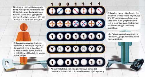

   Kvantinę kriptografiją 1984 m. sukūrė Charles Bennetas iš IBM Thomas Watson mokslinio centro ir Gilles Brassard iš Monrealio universiteto. Užkoduotos žinutės iššifravimui čia yra panaudojamas kvantinių efektų pagalba iš vieno kompiuterio kitam persiunčiamas raktas - tam tikra skaičių seka. Technologija remiasi sugebėjimu sukurti, keisti ir detektuoti pavienius šviesos fotonus.

   Naująją kriptografijos sistemą galima įrengti dviejose nedidelėse dėžėse, sujungtose optiniu kabeliu. Kiekvienoje dėžėje yra po pavienius fotonus generuojantį lazerį, prietaisą, įrašantį informaciją į kiekvieną fotoną ir Peltier efekto pagalba šaldomą detektorių, registruojantį fotonus, kai jie atkeliauja skaidula.
   Sistemos saugos lygis yra užtikrinamas to fakto, kad kiekvienas dalelės kvantinių savybių matavimas pakeičia tas savybes. Tai reiškia, kad pasiklausantysis negali nuslėpti pokyčių, atsirandančių žinutėje, kurią jis bando nelegaliai perimti. Pasiklausymo aptikimas susiveda į paprasčiausią perdavimo klaidų registravimą.
   Turint saugų raktą, žinutė yra koduojama juo įprastiniu būdu. Žinutė lieka slapta tol, kol slaptas išlieka pats raktas. Teoriškai, net ir pačios kiečiausios tradicinės kodavimo technologijos ateityje gali būti išnarpliotos, todėl vyriausybės, komercinės ir karinės organizacijos labai stengiasi surasti toms technologijoms geresnę alternatyvą. Kvantinė kriptografija garantuoja, jog panaudotas raktas nebuvo kieno nors perimtas.
