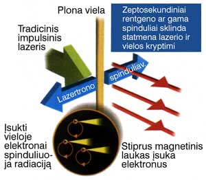

   Toks impulsinis lazeris turi generuoti apskritimiškai poliarizuotą šviesą, kas reiškia, jog šviesos elektromagnetinis laukas sukasi. Kiekvienas į tą lauką patekęs elektronas irgi bus sukamas ratu, todėl jis išspinduliuos siaurą Rentgeno arba gama spindulių pluoštelį. Kaplanas ir Školnikovas sako, kad, lazeriu apšvietus ploną vielelę, joje esantys elektronai suksis sinchroniškai, o pati viela spinduliuos kaip antena. Dėl interferencijos spinduliuotė išliks tik dviejose kryptyse.
   Tokią anteną mokslininkai vadina "lazertronu". Jo spinduliuojami impulsai bus milijonus kartų trumpesni, negu juos sukuriantys lazerio impulsai. Pavyzdžiui, vienos pikosekundės (10-12 s) trukmės impulsus generuojantis lazeris galėtų sukurti vos zeptosekundžių (10-21 s) trukmės pliūpsnius. Jais būtų galima stebėti netgi ir labai greitai judančius atomų branduolius.
   Bet akivaizdžiausiu lazertrono panaudojimu būtų milžiniški magnetiniai laukai, atsirandantys tada, kai kartu juda tiek daug elektronų. Školnikovas sako, kad ir dabartiniai lazeriai leis sukurti 1 mln Teslų magnetinius laukus - tokius, kokie supa žvaigždę - baltąjį nykštuką.
