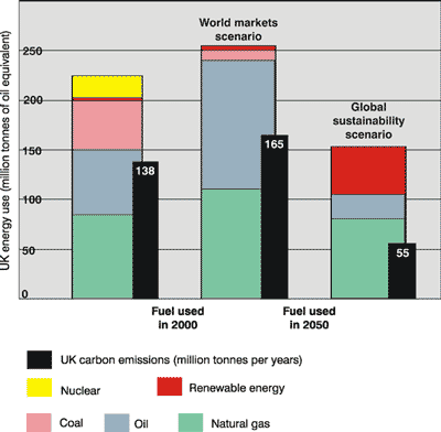

   Taip turėtų įvykti anot abiejų ataskaitoje išnagrinėtų energetikos vystymosi scenarijų. Vienas jų, pavadintas "pasauliniu išsilaikymu" (global sustainability), daro prielaidą, kad, dėl vyriausybės įsikišimo, atsinaujinantys šaltiniai duos apie 30 proc. energijos ir leis 60 proc. sumažinti šiltnamio efektą sukeliančių dujų išmetimą. Alternatyvus scenarijus, vadinamas "pasaulio rinkos", numato didelį naftos ir dujų suvartojimo, iššaukto vartotojų poreikių, padidėjimą, dėl ko tarša anglies junginiais išaugs 20 proc. (žr. diagramą).
