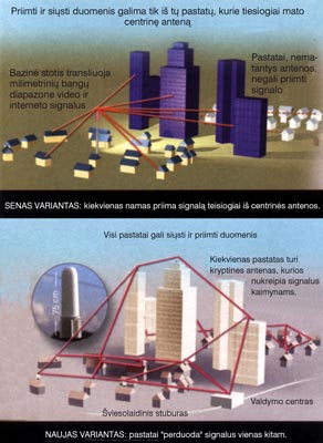

   Tradicinės bevielės duomenų perdavimo sistemos, vadinamos daugiataškėmis vaizdo paskirstymo sistemomis MVDS (Multipoint Video Distribution Systems), naudoja galingą bazinę stotį su aukšta antena, iš kurios signalai yra perduodami dideliame plote išsidėsčiusiems namams. Tokie, dar vadinami "bevieliais kabeliais", tinklai yra labai paplitę kaimiškose JAV vietovėse, kur neapsimoka tiesti kabelius. Bet kiekvienas netoliese esantis aukštesnis pastatas ar netgi medis sugeria signalus, sukurdamas aklavietes, kuriose esantys namai ryšiu naudotis negali. Todėl paprastai bazinės stotys "temato" tik apie trečdalį apylinkėje esančių namų.
   Radijo tinklas leidžia pasiekti beveik šimtaprocentinę aprėptį, nes jis kiekvieną namą paverčia miniatiūriška bazine stotimi. Nedideliame ant stogo įrengiamame stulpelyje yra keturios kryptinės antenos ir varikliai, kurie tas antenas automatiškai orientuoja į ant kitų stogų įrengtas antenas. Todėl vienu metu kiekvienas tinklo mazgas gali rištis su keliais kitais mazgais. Jeigu kontaktas dingsta, antenos automatiškai susiranda kitą ryšio tašką.
   Tinklo valdymo centras magistraline skaiduline optine linija sujungiamas su vaizdų ir Interneto resursais. Tinklu keliaujantys duomenų paketai yra suženklinti, todėl kiekvieni namai turi privačią jungtį su magistrale. Sistema, kuri bus bandoma Kardife, o po ir keliose kitose JAV, Ispanijos ir Vokietijos vietose, naudoja 28 GHz dažnį. Vėliau sistemos veiks 40 GHz dažnių ruože. Yra tvirtinama, kad dvipusį 4 Mb/s spartos ryšį vieno kvadratinio kilometro plote galima garantuoti iki 600 abonentų.
