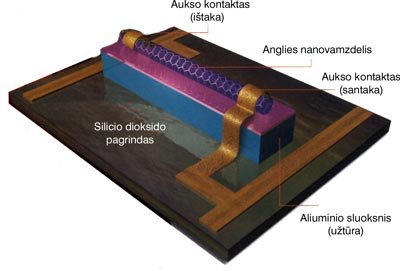

   Kitu keliu nuėjo Delfto universiteto (Olandija) fizikas Cees Dekkeris ir jo kolegos. Jie tranzistorius pagamino iš anglies nanovamzdelių - anglies lakštų, suvyniotų į 1 nm storio cilindrus (žr. pav.). Dekkerio tranzistoriuje nanovamzdelis pats yra srovės kanalas. Abiejuose galuose esantys auksiniai elektrodai yra ištakas ir santaka, o užtūra yra pagaminta iš aliuminio vielos, padengtos aliuminio oksido izoliatoriumi. Tranzistorių gaminimas yra gana atsitiktinis procesas - Dekkeris pabarstydavo nanovamzdeliais lusto paviršių ir pasirinkdavo tik tuos, kurie nukrisdavo ant aliuminio vielos. Bet tai tik pradžia, nes kiekvienas matricos tranzistorius turi atskirą užtūrą ir jį galima valdyti nepriklausomai nuo kitų. Sujungęs kelis tokius tranzistorius Dekkeris galėjo sukurti nemažai įvairių prietaisų.
