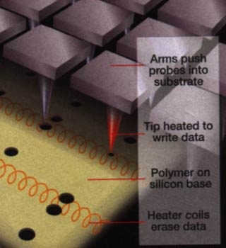

   Elektromechaninė duomenų saugykla, vadinama Milipedu, naudoja mikroskopiškus zondus, kuriais polimero plėvelėje padaromi dantukai. Dantukai atitinka informacijos bitus; juos galima lengvai ištrinti plėvelę pakaitinus. Ilgai nebuvo aišku, ar šis būdas turi kokią nors perspektyvą. Dabar IBM pasitikėjimas naująja technologija gerokai ūgtelėjo - naujausieji pasiekimas leidžia tikėtis, jog iki ji bus įdiegta po penkerių metų - maždaug tuomet, kai magnetinių diskų technologija pasieks savo galimybių ribą.

   Dabar IBM nebesuka disko, o naudoja plokščius silicio paviršius, padengtus PMMA. Zondai irgi daromi iš silicio, po 32 zondus kiekvienoje iš 32 eilučių, ir yra tvirtinami ant plonų juostelių. Pastarosios yra legiruojamos, todėl yra lanksčios ir laidžios elektrai. Elektros srovė jas įkaitina ir palenkia prie PMMA padengtos plokštelės, kurioje lieka skylutė.. Polimeras yra žingsnis po žingsnio traukiamas pro zondų matrica ir jame eilutė po eilutės yra įrašoma informacija.
   Nuskaitant duomenis zondai yra truputį pakaitinami ir išmatuojama jų temperatūra. Jei po zondu yra PMMA nepadengtas silicio paviršius, šilumos nuostoliai bus didesni ir jis mažiau įkais. Ištrinti duomenis galima stipriau pakaitinus norimas vietas.
