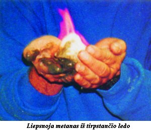

   Kas yra panašus į purviną ledo gabalą, kuris pakraščiuose šnypšdamas putoja ir bemat virsta vandens balute? Jeigu tą virsmą norite pagreitinti, prikiškite arčiau degantį degtuką - lede slypi daug energijos ir virš jo įsižiebs liepsna.

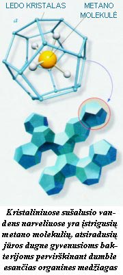

Dega   Kalbame apie metano hidratus, medžiagą, kurios pasakiško dydžio klodai slypi vandenynų dugne. Tą medžiagą sudaro į ledą įšalusios gamtinių metano dujų molekulės. Ištirpdžius kubinį centimetrą tokio ledo išsiskiria virš 160 cm3 metano dujų. Taigi ši medžiaga yra labai koncentruoto kuro šaltinis. Šis šaltinis yra pasakiškai didelis - specialistų vertinimu šio kuro atsargos Žemėje yra bent du kartus didesnės, nei yra kartu paėmus akmens anglies, naftos ir gamtinių dujų.
