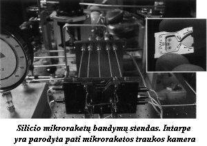

   Vienos iš labiausiai intriguojančių naujų idėjų bandymai netrukus turėtų prasidėti Masachusetso technologijos institute (MIT). Šio instituto doktorantas Adamas Londonas, naudodamas tą pačią technologiją, kokia yra taikoma gaminant mikroschemas kompiuteriams, sukonstravo miniatiūrinio raketinio variklio traukos kameros prototipą. Bet netoliese nuo MIT gyvenantiems žmonėms dar nereikia jaudintis dėl to, kad išlėks jų langų stiklai - visas įrenginys yra pusės pašto ženklo dydžio, o jo išvystoma trauka tebus apie 15 niutonų (~1,5 jėgos kilogramų).
   Raketėlė, kurią bandant bus deginami deguonis ir metanas, yra sudaryta iš šešių tarpusavyje sulydytų silicio sluoksnių. Viso darinio storis tėra vos trys milimetrai; didžiausia problema, su kuria susidūrė Londonas, yra jo apsauga nuo išsilydymo. Plonyčiais kanalais, supančiais nedidelę, plokščią traukos kamerą, cirkuliuos aušinimo skystis - etanolis. Londonas planavo pradėti pirmuosius bandymus šių metų pradžioje.
Bandymų stendas   Apie šimtą tokių mikroskopinių raketinių variklių (bet, tikriausiai, pagamintų ne iš silicio, bet iš už jį atsparesnio silicio karbido) vieną gražią dieną galės būti panaudoti paleidžiant palydovus. Mikroskopinių prietaisų traukos santykis su jų mase turėtų būti labai didelis. Londonas mano, jog dviejų pakopų mikroraketa, paleidimo metu sverianti apie 80 kg, galėtų pakelti į orbitą skardinės nuo „Coca colos" dydžio krovinį. Šitaip galima būtų pakelti į orbitą arba nepastebimai permesti į kitą Žemės rutulio pusę šnipinėjimo vaizdo kameras. Mikroraketų varikliai taip pat gali praversti renkant nuo Marso paviršiaus grunto bandinius arba padedant iš vienos orbitos į kitą manevruoti jau paleistiems palydovams.
