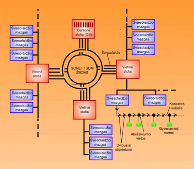

   Į ką panaši ši stebuklingoji sistema? Jei ankstyvosios vien televizijai skirtos kabelinės sistemos naudojo vien koaksinius kabelius, tai šiuolaikinėje kabelinės televizijos sistemoje rasime optinių skaidulų ir koaksinių kabelių hibridą. Skaidula driekiasi nuo kabelinės kompanijos centrinės stoties iki regioninių mazgų, o likusią iki abonentų namų kelio dalį signalai keliauja koaksiniais kabeliais (žr. 1 pav.). Šiandien ši išsišakojusios hibridinės skaidulos ir koaksinio kabelio (HFC - Hybrid Fiber Coax) topologija leidžia geriausiai suderinti kainą ir juostos plotį. Ateityje šviesolaidžio skaidulos eis iki pat namų, todėl ryšių kanalai bus dar spartesni.
1 pav.
1 pav. Modernioje hibridinėje šviesolaidinėje ir koaksinėje sistemoje optinės skaidulos jungia centrinę stotį su vietiniais mazgais, iš kurių signalai atskiriems vartotojams yra paskirstomi koaksiniais kabeliais.
   Šiuolaikinė HFC stotis didelėmis antenomis geostacionarinių palydovų transliuojamas televizijos programas prijungia prie jų tam regionui tinkančia reklama bei vietinėmis žiniomis ir analogine forma perduoda skaidula regioniniams mazgams. Mazguose optiniai signalai vėl paverčiami elektriniais ir koaksiniais kabeliais yra paskirstomi individualiems vartotojams. Kadangi net ir kokybiški koaksiniai kabeliai sąlygoja signalo amplitudės nuostolius, išilgai kabelio yra statomi stiprintuvai.
   Šviesolaidiniais kabeliais maždaug iki GHz dažnio signalai sklis dideliu nuotoliu beveik neslopdami. Nepaisant to, gerai suplanuotoje HFC sistemoje abonentai nebūna nutolę nuo centrinės stoties daugiau kaip 80 km.

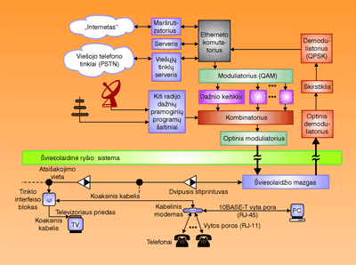

2 pav.
2 pav. Verčiant įprastinę hibridinę sistemą dvipusio ryšio sistema reikia papildomai įjungti „Interneto“ ir telefoninę įrangą centrinėje stotyje, o šviesolaidžių mazguose papildomai reikalingi aukštynkrypčio kanalo optiniai moduliatoriai. Koaksinėje tinklo dalyje teks vienpusius stiprintuvus pakeisti dvipusio ryšio stiprintuvais.
   MHz ponešlio dažnis yra padidinamas ir uždedamas ant radijo dažnio nešlio. Šis nešlys, kartu su televizijos programų kanalų signalais, yra paduodamas į lazerį, verčiantį elektrinių impulsų srautą optiniu srautu. Po to optinis signalas yra siunčiamas optinėmis skaidulomis į nutolusius šviesolaidinius mazgus, kurių kiekvienas aptarnauja nuo 500 iki 2000 butų.
   Kiekviename šviesolaidiniame mazge optinis signalas yra verčiamas atgal į elektrinį (paprastai, panaudojus p-i-n diodus) ir paskirstomas koaksinių kabelių infrastruktūroje. Kiekviename šios infrastruktūros paskirstymo taške koaksiniu kabeliu ateinantis signalas patenka į hermetišką skirstiklio bloką. Bloke esantis juostas dalijantis dipleksinis filtras atskiria aukštynkrypčius ir žemynkrypčius srautus. Bloke taip pat yra atskiriami skirtingiems adresatams skirti signalai: "Interneto" duomenys, balso telefonija ir televizijos programos.
   Kabelinis modemas supakuoja internetinius duomenis į 10BASE-T freimus, kurie per RJ-45 sujungimą patenka į kompiuteryje esančią Etherneto NIC (Network Interface Card - tinklo interfeiso korta). 2 pav. pavaizduotosios telefono jungtys atitinka "Interneto" protokolo (IP) telefoniją, kuri, tiesa, dar nėra plačiai paplitusi tarp individualių vartotojų. Šiuo metu tiesiai iš tinklo interfeiso bloko galima paduoti analoginius telefono signalus. Televizijos signalai koaksiniais kabeliais patenka į specialų blokelį (set-top-box), kuriame yra iškoduojami ir paduodami į televizorių arba vaizdo magnetofoną.
   Aukštynkrypčiai duomenys, pavyzdžiui, tinklapio užklausa, palieka asmeninį kompiuterį per NIC ir patenka į kabelinį modemą, kuriame yra verčiami QPSK (Quadrature Phase Shift Keying - kvadratūriškai manipuliuotoji fazė) radijo signalais. (Ši moduliavimo technika leidžia vienam simboliui naudoti po 2 bitus, nes kiekvienas simbolis priklauso vienai iš keturių fazių. Ji geriausiai tinka žemo bitų dažnio ryšiui elektriškai triukšmingoje terpėje.) Radijo signalas praeina dipleksinį filtrą ir pasiunčiamas į šviesolaidinį mazgą naudojant priskirtą juostą 5-42 MHz dažnių diapazone. Po to šviesolaidiniame mazge elektrinis signalas yra verčiamas optiniu ir grįžta į centrinę stotį.
   Centrinėje stotyje optinis signalas vėl virsta elektriniu, o internetiniai duomenys per spartaus Etherneto komutatorių ir sparčią skaitmeninę ryšio liniją keliauja iki "Interneto" paslaugų tiekėjo. Naudojant šią schemą žemynkrypčiai duomenys gali būti perduodami 10-30 Mb/s sparta, o aukštynkrypčiai - nuo 768 kb/s iki 10 Mb/s.

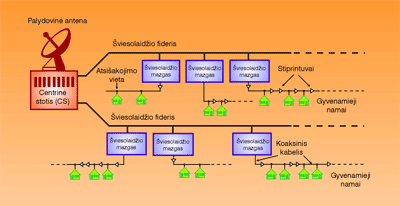

3 pav.
3 pav. Kai centrinė stotis aptarnauja daug abonentų, visą plotą geriau padalinti į atskiras sritis, kurioms yra įrengiamos atskiros vietinės stotys. Pastarosios yra jungiamos tarpusavyje ir su centrine stotimi į SDH optinį žiedą, pagerinantį sistemos patikimumą.

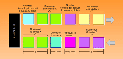

   Po šios procedūros stotis siunčia trumpą (6 baitų) paketą, kuriuo paprašo centrinės stoties leidimo pasiųsti tam tikrą paketų skaičių (žr. 4 pav.). Pastaroji paskiria stočiai tam tikrą laiko tarpą, kurio trukmė nusakoma miniblokais (kiekvieno jų ilgis yra 2k padaugintas iš 6,25 µs, o k yra tarp 0 ir 7). Centrinės stoties tvarkaraščio sudarytojas taip pat apibrėžia tuos konkrečius miniblokus, į kuriuos naujokas gali talpinti savosios užklausos paketus. Kadangi kiekviena stotis žino savo signalų keliavimo iki centrinės stoties trukmę, o patys užklausos paketai yra gana trumpi, susidūrimo tarp užklausos paketų tikimybė yra nedidelė.
4 pav.
4 pav. Norint išvengti aukštynkrypčių duomenų paketų susidūrimo yra naudojama grantų sistema.
