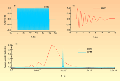

1 pav.
1 pav. HPM ir UWB šaltinių spinduliuojamų impulsų pavyzdžiai a) ir b) bei jų spektrinis tankis c). Spektrinis tankis pavaizduotas santykiniais vienetais. HPM dažnis 1 GHz, UWB pradinis dažnis 1 GHz; jis laikui bėgant didėja.
   Kaip matosi iš paveikslo, HPM - tai didelės galios monochromatinis mikrobangų impulsas, kurio dažnis fiksuotas ir spektras siauras, o tuo tarpu UWB viso labo tai keletas, kaip taisyklė, kintamo dažnio ir amplitudės svyravimų. Palyginus UWB ir HPM spinduliuojamus spektrus, matosi, kad UWB spinduliuoja labai platų spektrą, kuris šiuo konkrečiu atveju prasideda nuo kelių šimtų megahercų ir tęsiasi iki 1,5 GHz.

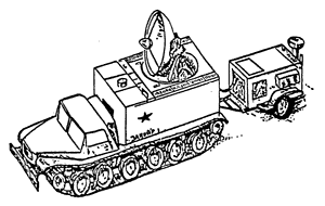

2 pav.
2 pav. Sovietų Sąjungoje projektuotas HPM ginklas [2].
   Praėjo jau beveik dešimt metų nuo Sovietų Sąjungos žlugimo. Rusijos mokslas yra gilioje krizėje. Nėra lėšų, daugelis mokslinio tyrimo programų sustabdytos. Todėl nenuostabu, kad mikrobangų šaltiniai, kurių parametrai savo laiku buvo didžiausia Sovietų Sąjungos valstybinė paslaptis, dabar patenka į užsienį. Rusijoje pagamintus HPM generatorius teko matyti JAV ir Švedijos mikrobangų laboratorijose. Toks "technologijos perdavimas" stimuliavo galingų mikrobangų impulsų generavimo tyrimus ir kitose šalyse. Ir kaip buvo iškilmingai pareikšta paskutinėje EUROEM konferencijoje Izraelyje 1998 metais, Vakarų šalys pagal mikrobangų impulsų generavimo galią jau pasiekė Rusijos lygį. Dabartiniu metu sukurtų HPM šaltinų parametrai yra pateikti 1 lentelėje.
